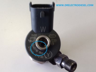

tu relèves la réf sur les injecteurs et après tu peux chercher sur le net !
0 445 110 xxx

quand tu auras relevé l'ensemble du code
0 445 110 xxx tu trouvera les équivalences sur le net!
exemple:
http://www.injecteurdiscount.fr/contents/fr/d1010.html
0445110076/062
0445110062 - 0445110076 - 0986435077 - 0 445 110 062 - 0 445 110 076 - 0 986 435 077 - 1980.77 - 198077 - 1980.82 - 198082 - 1980.84 - 198084 - 1980.85 - 198085 - 1980.86 - 198086 - 1980.H7 - 1980H7 - 1980.H8 - 1980H8 - 1980.H9 - 1980H9 - 96400887 - 96640424 - 96640424 - 9641742880 - 96419449 - 96419450 - 96419451 - 96535942 - 9653594280 - 9640088780 - 9653594580
FIAT Ducato, Scudo 2.0L JTD
CITROEN C5, Jumper, Jumpy, Xsara
2.0L HDI RHY RHS RHZ 01>
PEUGEOT 206, 306, 307, 406, 607, Boxer, Expert, partner
2.0L HDI RHY RHS RHZ RHV 99>
le RHS c'est ton moteur !!!!

Tout simplement parce que les injecteurs sont différent en fonction certe du moteur mais aussi de la presence ou non de la clim, de la date de mise en service du 110 HDI qui a pu subir de nombreuses évolution et enfin de la boite auto ou non.
Il est plus difficile de trouver la bonne référence par rapport a un véhicule que de regarder sur la tete de l'injecteur ou c'est marqué en toutes lettre exemple 0445110076 pour les BOSCH
