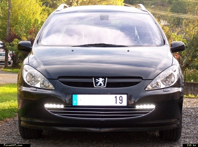

J'ai dans l'idée d'installer une bande de led sur la calandre avant de ma titine comme sur la photo ci-dessous.
Est-ce facile ? Car n'étant pas électricien, je ne veux pas m'aventurer..Rien que pour brancher deux fils, c'est carnaval ! Razz
Merci de vos lumières ! (sans mauvais jeu de mots Cool )

Rien de plus simple.
Met tes bande LED sur le circuit des veilleuses
Le fil rouge sur le bouton rouge, le fil noir sur le bouton noir
Tu met le pole positif sur le + de ta veilleuse et pareil pour le négatif.
Je l'ai fait sur pas mal de moto.
Apres a toi de voir avec d'autres membres qui l'on fait sur 307 et non sur 2 roues Clin d'oeil ;)
Bon courage

Oui mais question légalité il doivent s'éteindre à l'allumage des feux de croisement.
C'est la tout le problème car si ce n'était que de les répiqué sur les veilleuse sa serait trés simple mais la c'est compliqué
sancho1307
Inscrit le: 27 Oct 2014
Messages : 3579
Localisation : 13/07
MessagePosté le: Dim 19 Juil 15 à 10:51    Sujet du message: Répondre en citant
Pas du tout complique justement car au final si tu veux que les led s'eteignent lorsque les croisements s'allument, ils suffit de proceder comme suit il me semble :
- borne + des led sur le + des veilleuses
- bornes - des led sur le + des croisements
De ce fait, les led s'eteindront en temps voulu Hiiiiii :)

Je pense que ca doit marcher en branchant comme ca Hiiiiii :)

slt
les miens branchement suivant :
le + de mes leds sur un + apres contact
le - des leds sur le + des croissement
les leds s allument en mettant le contact et s eteigent en mettant les croissement Wink

Il me semble que maintenant, la loi autorise d'avoir les feux diurnes allumés en permanence, avec et sans les feux de croisements ( cf: les DS3 et autres nouveau Picasso...). Ce qui simplifie le montage...
De plus si tu regardes les modèles de chez Philips, il en existe 2 versions, une qui s’éteint et une autre qui reste allumé. Selon le nombre de diode que tu veux je crois me souvenir.

slt
moi j ai des Philips il a 4 fils a brancher , les miens s eteignent en mettant les feux de croissement
mais si je branche le 4 eme fils ils reste allumer avec un eclairaige moins puissant Wink
ca l'a toujours ete cependant lorsque tu allume les feux de croisement l'intensite baisse de 50 % cest obligatoire
