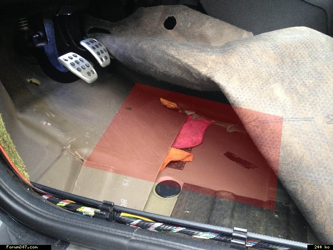

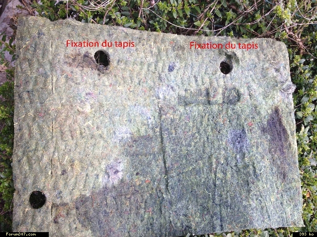

bon déjà pour commencé petit nettoyage et hop je voie que coté conducteur c'est humide !!! bisare
donc je dépouille tout et la de l'eau, je regarde sur le fofo, je contrôle les différent points que j'ai trouvé mais la je sèche.
le radiateur chauffage ne semble pas fuir, les tuyaux de clim, je ne les voie pas !?
quand je met la clim je n'es pas d'eau en dessous de la voiture (10mn a tourné)
je joint 2 photos pour essayé de me dirigé
rien n'es trempé sur les autres partie, je me suis dit c'est l'obturateur qu'on voit, mais il y a une sorte de résine dessus qui na pas l'air usé !!
merci pour toutes les réponses Super content :D

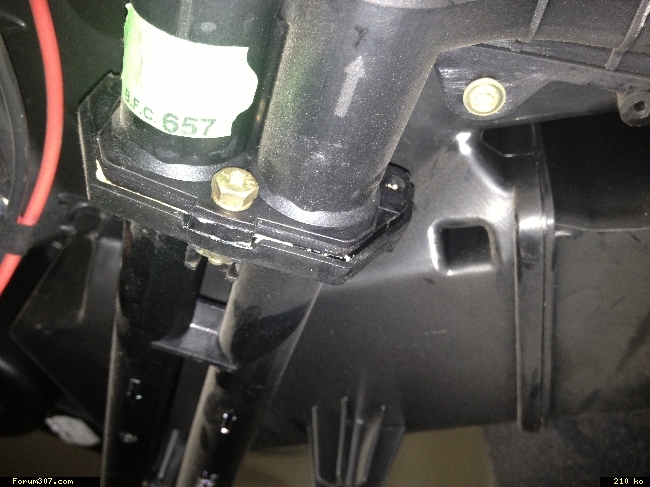

problème connu fuite du boitier aerotherme, jette un oeil la. http://www.forum307.com/viewtopic.php?t=53978

MessagePosté le: Sam 23 Mar 13 à 16:12    Sujet du message: Répondre en citant
J'ai comme un dépôt dessus justement et 1 vis sur 3 regarde la photo
Je suis l'iPhone donc pas évident de mettre des photos.
Et sur la moquette on dirais des traces !
J'ai donc remis tout en place avec 3 vis et du sopalin sur le seuil de porte pour voir au cas ou, en dessous de la console et enveloppé la pièce.
Bizarre quand même que je ne m'en soit pas rendu compte !!
Et franchement aucunes traces nul part de coulures

liquide vert ou bleu =LDR !soit il faut changer les joints de l'aérotherme ou le radiateur!?si la fuite est minime essayé de mettre un anti-fuite dans le circuit

après pour ta fuite comme dit dans le sujet que je t'ai citée c'est les joint qui rende l'ame a force avec les vibration.

J'ai eu le soucis sur la 307 de ma copine après l'avoir acheté j'ai remarqué que la moquette coté conducteur était tout le temps trempée.
Un soucis courant c'est les joints qui s'usent au niveau du raccordement au radiateur de chauffage et ça fuit à ce niveau la du coup. Par contre les 2 joints ne se détaillent pas il faut acheter l'ensemble des 2 tuyaux d'arrivé et retour liquide (moulé en 1 seule pièce) et là les joints sont inclu avec, mais pas vendu au détail.
J'ai changé ça depuis plus de soucis.
En enlevant le cache plastique j'avais tout de suite remarqué que le liquide coulait dessus, et j'avais des traces blanche (signe de fuite liquide refroidissement) au niveau du raccordement tuyaux/radiateur chauffage

Comme la dit mécano.s c'est a cet endroit la que sa fuyais, pour ma part sur les 3 vis de prévu il ni en avais qu'une seul (monté en usine comme sa !), du coup j'ai mis les 2 autres vis, Bien serré et sa a réglé mon problème Hiiiiii :)
D'ailleurs quand tu regarde ma photo, tu vois bien une seul vis, c'elle de derrière rien, par contre pour les mettre faut se plié en 4 !!
Sinon joint de porte également, infiltration au dessus des pédales, ta un petit cache, regarde si il es bien mis Clin d'oeil ;)

Pareil pour moi 1 seule vis d'origine.
Comme j'avais acheté le kit je l'ai remplacé et comme toi j'ai mis les 3 vis ça ne peut etre que mieux, surtout qu'il y a deja les 3 emplacement d'origine. Ils ont surement voulu faire des économie par la en mettant une seule vis et ont du s'apercevoir par la suite qu'il fallait mieux en avoir 3
