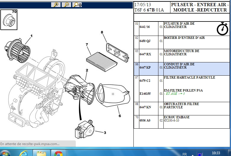

Messages : 17009
MessagePosté le: Jeu 16 Juil 15 à 10:35    Sujet du message: Répondre en citant
ce n'est pas cette pièce gremlins13
c'est celle-là :6441s6

tyler92
Inscrit le: 17 Déc 2007
Messages : 3482
MessagePosté le: Jeu 16 Juil 15 à 11:43    Sujet du message: Répondre en citant
Merci pour la réf ! Seul hella propose la bonne réf? C'est étrange car je n'ai pas la clim auto...
En frigair, réf constructeur 6441T8, ça irait pas?
Messages : 17009
MessagePosté le: Jeu 16 Juil 15 à 12:39    Sujet du message: Répondre en citant
bin non ,rester dans la réf donnée pour ton modèle !
