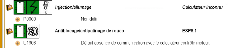

J'ai fait défaper ma voiture (méca+elec) et le lendemain j'ai fait un diag à la valise pour voir si j'avais des défauts. Et effectivement le logiciel m'indique 2 défauts (mais la voiture n'allume aucun témoin et n'a aucun soucis apparent) je me demandais s'il fallait en tenir compte ou pas:
Vous en pensez quoi?
Messages : 16974
MessagePosté le: Mer 08 Juil 15 à 07:05    Sujet du message: Répondre en citant
P0000 ce défaut n'existe pas lol ,cela commence à partir du
p0001
ce sont des défauts intermittents ,essaye de les effacer

Oui pour le calculateur ça m'a semblé bizarre ce défaut, surtout que mon calculateur est le sid803, archi connu.
Pour le défaut ESP j'ai lu sur un autre forum qu'il ne fallait pas en tenir compte.

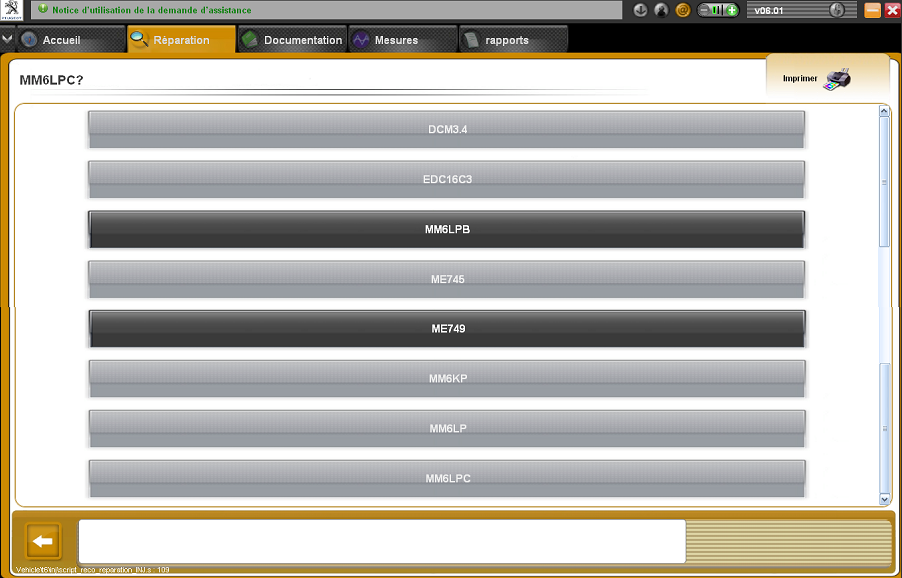

La liste des calculateurs que me propose diagbox:
Pas de SID dans la liste, bizarre que cette version de diagbox ne le connaisse pas...

C'EST LE 136cv ?
c'est soit un sid 803 ou 803A ou Delphi DCM 3.4 ?
faudrait que tu regardes sur ton calculateur sous le couvercle du BSM

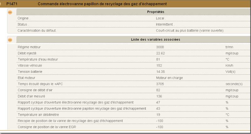

MessagePosté le: Ven 10 Juil 15 à 23:20    Sujet du message: Répondre en citant
Hey zamaz j'ai retrouvé une copie d'écran du diag que j'avais fait ya 6 mois (lol yes je fais des copies de mes diag ça peut servir) et j'avais déjà ce défaut à l'époque, mais le pourcentage d'ouverture était moins important (47p.cent). est ce que ça peut être une indication que c'est bien la vanne qui s'encrasse ?
Messages : 16974
MessagePosté le: Sam 11 Juil 15 à 07:45    Sujet du message: Répondre en citant
c'est un statut intermittent (fugitif),pas de symptôme associé au code défaut ?essayer de l'effacer et c'est tout.

MessagePosté le: Sam 11 Juil 15 à 10:55    Sujet du message: Répondre en citant
Oui je l'ai effacé mais je pense qu'il est permanent car je l'avais déjà effacé la dernière fois.
Mais de toutes façons je vais boucher la vanne EGR avec une plaque, si le défaut est toujours là je regarderai du côté des electrovannes. J'ai vu un topic sur le forum peugeot anglais, où la personne qui avait ce défaut à mis du nettoyant contact sur l'electrovanne d'EGR située à l'avant du moteur, et plus de soucis.

Ben justement je n'arrive pas trop à savoir car:
D'après les valeurs indiquées par le diag la vanne egr est ouverte lorsque se produit le défaut. Est-ce que cela veut dire qu'elle est *constamment* ouverte le reste du temps ou bien n'est-elle ouverte que le temps du défaut.
Pour clarifier tout ça et mettre hors de cause la vanne j'ai décidé de la boucher avec une plaque en alu.
Si le défaut se reproduit je chercherai du côté des autres organes...
