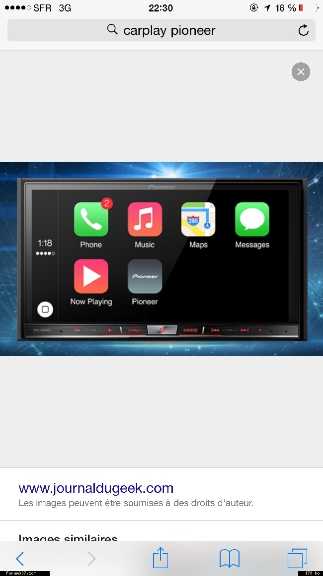

J'hesite a me l'acheter vu son prix conséquent. Est ce que certains d'entre vous l'ont deja acqueris et quels sont vos retours? Vaut il vraiment la peine de l'acheter? Merci.

j'avais un modèle similaire avant le Parrot,il marchais très bien durant les 2 mois que je l'ai utiliser.

Ok merci c'est sympa d'avoir répondu! Super content :D
Simple a installer ou c'est compliquer? Il s'encastre parfaitement ou pas?

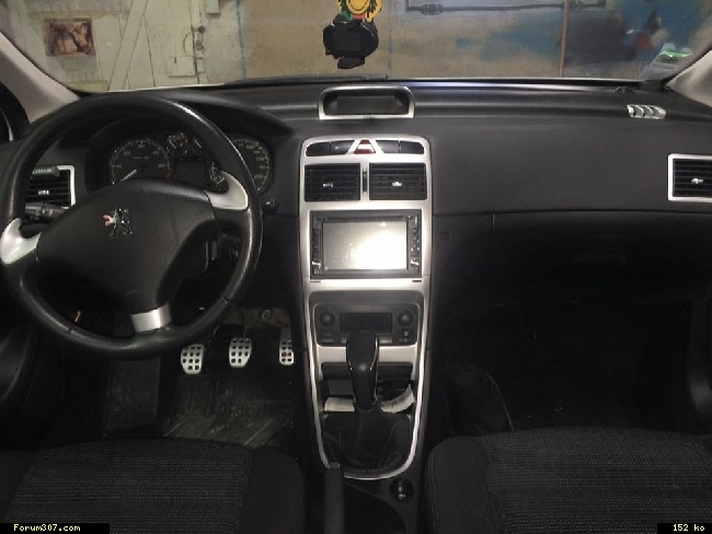

L'emplacement de la 307 n'est pas standard, un 2DIN fait 178mm x 100mm et j'avais mesuré je ne sais plus combien mais ca fait 110 en hauteur dans la voiture.. tu aura surement un petit jour en haut et en bas meme si un entourage cache quand meme pas mal.
moi j'avais mis une mousse sous le poste pour qu'il n'y ai pas de jour en haut, et avec l'epaisseur de l'autoradio quand tu est dans la voiture tu ne vois pas le jour en bas, alors qu'en haut ca fait un peu moche.
l'installation est simple tu branche et c'est bon. si tu veux recuperer les commandes au volant par contre il faudra acheter une interface a part (une 30 aine d'euros)

Merci beaucoup ça m'aide bien!! Super content :D
Je vais soit mettre un entourage ou de la mousse comme toi pour cacher ça je me debrouillerai!
Quel interface particulierement?
Pour les pédales en alu tu as du percer pour celle de l'accelerateur?

si ton autoradio est compatible commande au volant il te faudra ca http://www.ebay.fr/itm/PEUGEOT-206-307-406-Steering-Stalk-Control-Adaptor-CTSPG006-for-Pioneer-Stereo-/270877908574?hash=item3f1194de5e
oui il faut percer l'accelerateur.. rien de complique tu pose le cache en alu tu fait les marques et tu perce. Hiiiiii :)
