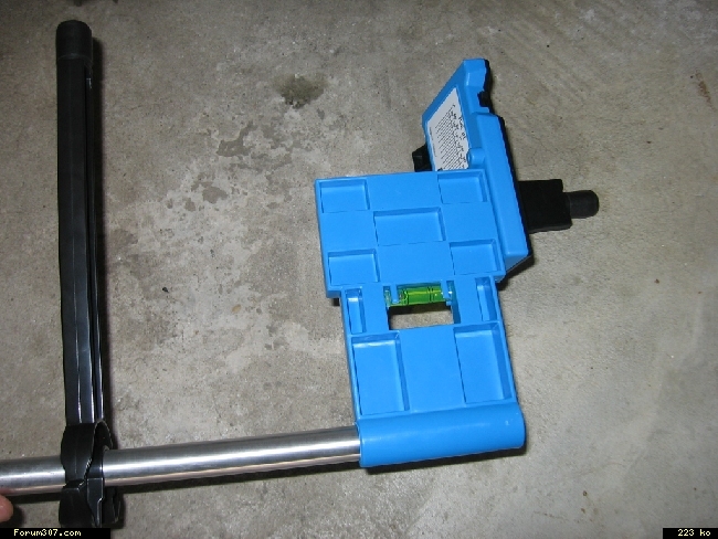

l'outil se compose de:
Une jauge avec un miroir, et un boitier laser gradué.

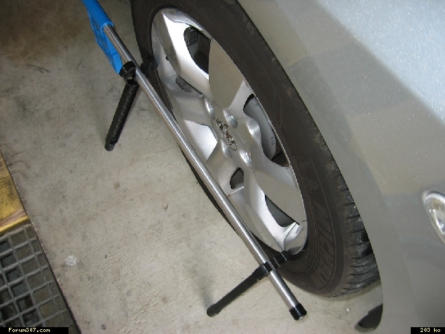

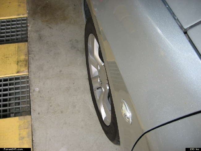

Pour commencer vous mettez la roue avant gauche bien droite.
ça fait un drôle d'effet sur la photo mais la roue est bien droite sans contrainte.

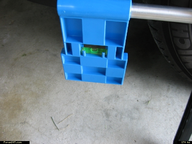

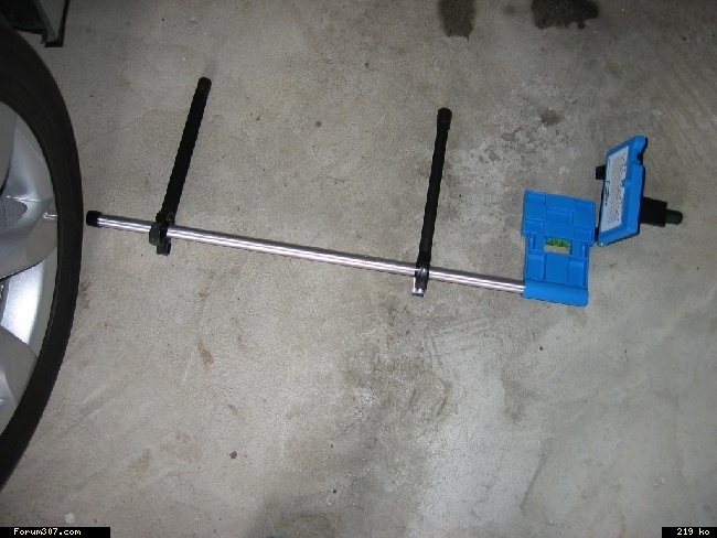

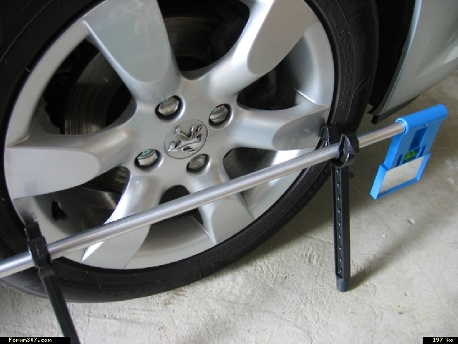

Ensuite du coté droit, vous placez la jauge contre le pneu droit et vous placez votre boitier au bout de la jauge.
Vous récupérez votre jauge et vous la placez de niveau sur la roue gauche.
Il faut placer les 2 supports noirs entre 2 bâtons de jante Equinox.
Sinon ça fausse la prise de mesure.
Bien sur le bord de la jante et non pas sur un bâton.
Vous mettez bien de niveau.

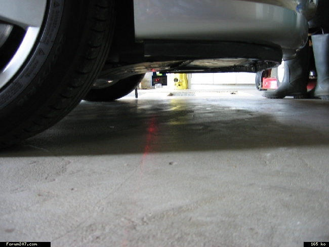

De l'autre coté, on ne le voit pas sur la photo, il y a un miroir.

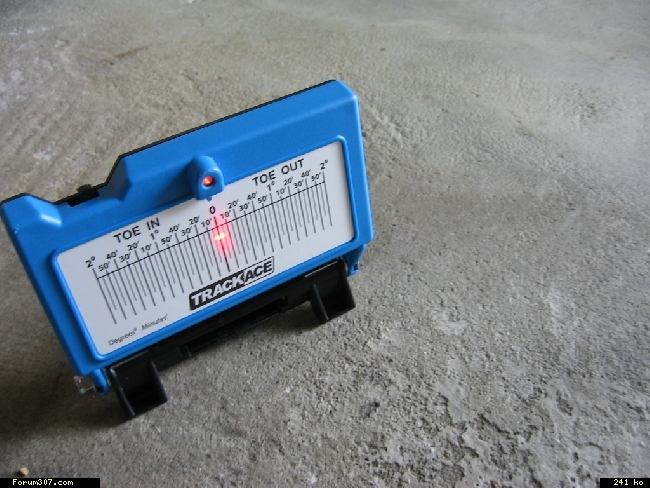

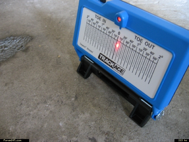

Sans bouger votre boitier, vous allumez le laser, le but étant de viser le miroir qui se trouve sur la jauge de la roue gauche, afin qu'il se réfléchisse sur la graduation du boitier.
Une fois que vous avez votre point rouge, vous mettez à 0 en bougeant legerement votre boitier.
Votre point 0 est fait, vous allez pouvoir comparer avec la roue droite.

reprenez votre jauge et placez la sur la roue droite et procédez de la même façon.
Mettez de niveau.
Réglez votre miroir pour qu'il reflète le laser sur la mire.
Vous avez votre mesure!
Je suis legerement ouvert ! vous n'avez plus qu'a dévisser le contre écrou de la biellette de direction, et corriger le tir.

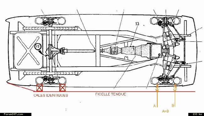

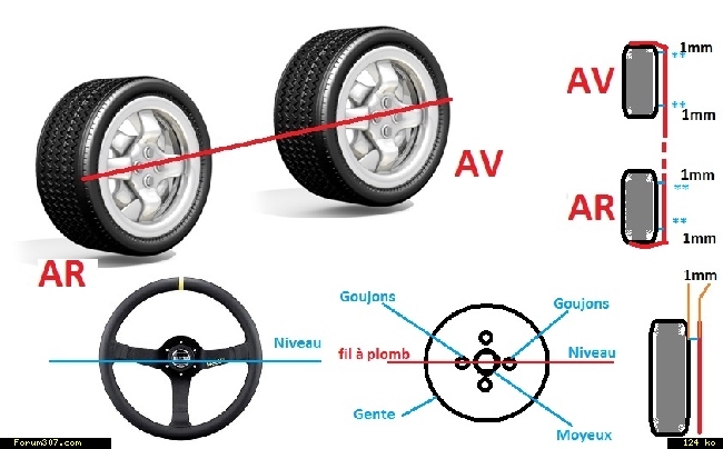

File à plomb entre roue AV et AR et de la lumiere.
Pas besoin de tout ça !

MessagePosté le: Jeu 04 Juin 15 à 15:46    Sujet du message: Répondre en citant
Ah oui tiens ! réglage à la "ficelle"... tu peux donner la manip stp, j'aimerais bien savoir comment c'est réglé.
Je connais un garagiste qui m'a parler de cette méthode.
Gast !
Pascalou28400
Inscrit le: 03 Juil 2013
Messages : 663
MessagePosté le: Jeu 04 Juin 15 à 18:45    Sujet du message: Répondre en citant
Ne pas bloquer le volant (cran de sûreté)
Frein à main, voiture sur le bitume.
Manip pour le coté de droite et ensuite le coté gauche.
Ne jamais toucher le volant entre le réglage pour la droite et pour la manip pour régler la gauche.
Opération longue, il faut de la patience, et un fil bien tendu qui frôle le pneu et qui ne le touche pas**, sauf pour le scotcher dans les crampons aux extrémités ,la sensibilité est au '10ème de millimetre' **
Merci.

Pascalou28400
Messages : 663
MessagePosté le: Jeu 04 Juin 15 à 19:58    Sujet du message: Répondre en citant
J'ai fait un //isme au laser !
Le résultat est un volant de travers mais une symétrie parfaite.
A chacun sa méthode. Celle si fonctionne pour 3 euros.
Je n'utiliserai pas ma méthode pour une voiture accidentée par contre.

MessagePosté le: Ven 05 Juin 15 à 07:45    Sujet du message: Répondre en citant
et si la largeur du train arrière et du train avant sont différent, tu fait comment ?

Une petite solution
Merci.

pour aligner les roues avant et arrière, j'utilise une règle en alu de 4m.
dans ce principe.
https://www.youtube.com/watch?v=PFfSODzKJr4
la méthode de la ficèle est fiable, c'est comme ça qu'on faisait au début avant que les machines arrivent.
