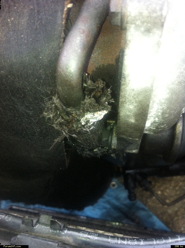

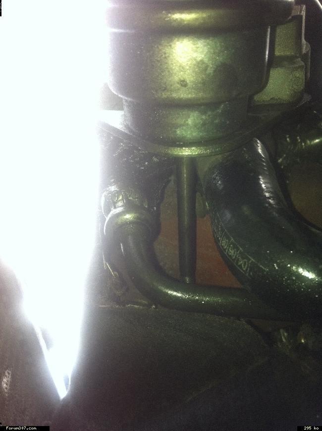

Geoffrey95
Inscrit le: 22 Déc 2012
Messages : 699
MessagePosté le: Dim 10 Mai 15 à 08:17    Sujet du message: Répondre en citant
tapanars a écrit :
salut faut que tu localise ta fuite au plus vite seras le mieux et apres voir si tu peut reparer toi meme
Geoffrey95 a écrit :
Bonjour, pour éviter de créer un autre post, je me permets de poser ma question ici.
Alors voilà, suite à ma vidange, j'ai une bonne fuite d'huile.
Une précision qui a peut être son importance, en vérifiant à la jauge manuelle, j'étais au dessus du maxi. D'où cela peut venir ?
J'ai localisé ma fuite. Durite près du turbo. Moteur DV4TD. Facile à réparer ? Prix de la durite ?
Marco26
Inscrit le: 09 Jan 2011
Messages : 2402
MessagePosté le: Dim 10 Mai 15 à 11:05    Sujet du message: Répondre en citant
Elle n'est pas monté droite cette durite, c'est la durite de graissage du turbo.
Ce qui fait qu'avec les vibration elle à dû se cisailler contre l’écran thermique.
si vous décalez l'isolant vers le bas, elle est dans quel état la durite ?
le prix aucune idée.
