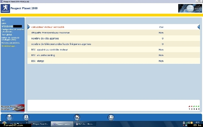

lorsque je tente l'apprentissage des clefs, impossible, je passe bien l’étape du code PIN, le nombre de clefs, et ensuite quand j’enlève et remets ma clefs, sa m'indique échec reprogrammation clé 1.
Cela peut il venir que je suis en mode économie actif ?
J'arrive pas à en sortir, je peux passer en mode Showroom peut-être ?
Faudrait peu être que je change la batterie, car après charge je suis a peine à 12,5volts.
Je précise que le CCM est verrouillé, j'ai du reprogrammé mon BSI suite à un vidage de celui-ci.

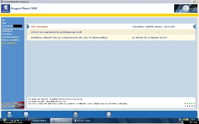

tu est sur du code pin que tu as mis ???
car dans tes relevé de parametres on remarque que le bsi n'est pas apairé au boitier moteur !
donc il y a de fortes chances que ce soit un probleme de code pin et ca explique aussi pourquoi tu arrive pas a programmer tes clé (et oui le code pin est inscrit dans le transpondeur a la 1 ere prog !

quand ton bsi est vierge il va prendre n'importe quel code pin la 1ere fois et il l'enregistre !
donc si c'est le meme que celui enregistré dans la cle et le boitier moteur tout va bien se passer
le bsi va s'appairer avec le boitier moteur tout seul et tu va pouvoir apprendre tes clé
mais si tu rentre le mauvais le bsi va le prendre et il va l'accepter a chaque fois mais du coup tu n'a pas de possibilité d'appairage avec le boitier moteur et impossibilité d'apprendre tes anciens transpondeurs car le pin est different de celui appris
en metant un transpondeur neuf tu va pouvoir apprendre ta clé mais la voiture ne demarrera pas car tu aura pas d'appairage entre le moteur et bsi!

pour ton code pin il faut etre sur que l'ensemble calculateur moteur / bsi / clé est d'origine car il est courant que ce soit remplacé par un autre de la casse suite a ce probleme de vidage de bsi !
il faudrait lire l'eprom du calculo moteur et controler le code pin !
ou faire un immo off en dernier recours
pour le pin on peux penser que celui que tu as rentré n'est pas le bon !
donc rend le vierge et tente un autre code
