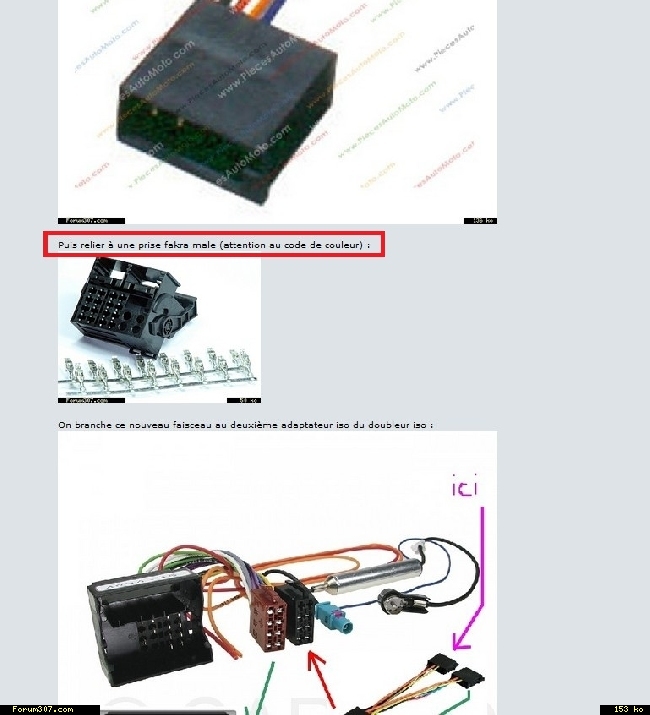

Il ressemble à quoi cet adaptateur et le branchement qui va avec ?
Dans le tuto, au moment de relier la prise alim ISO femelle à la fakra mâle qui va aller sur le RD4 ya entre parenthèses"(attention au code de couleur)"

MessagePosté le: Mar 19 Mai 15 à 15:28    Sujet du message: Répondre en citant
Desole mais la je vois pas de quoi tu parles :/ tu n'aurais pas ma photo qui va avec ?

MessagePosté le: Mar 19 Mai 15 à 15:38    Sujet du message: Répondre en citant
Ici même
en suivant ce lien : Wink
http://www.forum307.com/viewtopic.php?t=40050

MessagePosté le: Mar 19 Mai 15 à 15:43    Sujet du message: Répondre en citant
Ah, il faut simplement que tu reperes bien les cables dans quel emplacement ils sont comme ca tu es sur de ne pas te tromper meme si la couleur n'est pas la meme Hiiiiii :)

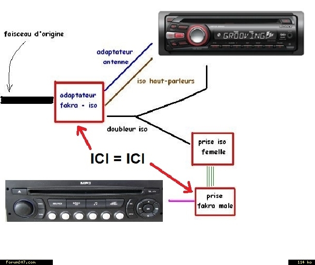

MessagePosté le: Mar 19 Mai 15 à 15:49    Sujet du message: Répondre en citant
Ok donc la config doit etre la même que sur la fakra sur le faisseau d'origine

MessagePosté le: Mar 19 Mai 15 à 15:59    Sujet du message: Répondre en citant
C'est lequel de poste que tu vas brancher en direct au faisceau d'origine et lequel tu vas mettre en parallele ?

MessagePosté le: Mar 19 Mai 15 à 16:01    Sujet du message: Répondre en citant
je vais suivre exactement le même branchement que sur le schéma de mon message précédent.
Le RD4 d'origine sera donc juste alimenté électriquement pas le réseau parallèle et le nouvelle autoradio recevra le faisceau d'origine

MessagePosté le: Mar 19 Mai 15 à 16:03    Sujet du message: Répondre en citant
D'accord c'est le mieux de mettre ton rd4 en parallele, ne branches pas les hp sur le rd4 par contre hein
