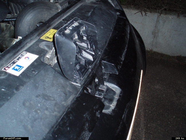

j'ai eu un leger choc a l'avant de ma 307 j'ai cassé le sigle peugeot et son support sur la calandre superieur.
j'aimerai savoir si c'est dificile de la changer,il me semble qu'elle est clipsée sur le pare choc, faut t'il le deposer pour la declipser ?.
sinon quelqu'un peut'il me donner la procedure pour la remplacer?

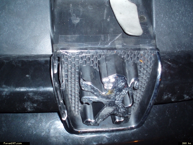

voila les photos,
pour l'instant le sigle (ce qu'il en reste)tient avec du scotch, il lui manque le puit avec le pas de vis qui rentre dans la calandre pour la fixation
la calandre elle est cassé au niveau de cette fixation et elle est fendue sur sa longueur,
je sais qu'elle se separe du pare choc je voudrai savoir si on peu l'enlever( en enlevant les 4 clips du dessus +les 2 vis de fixation du pare choc en partie superieure )sans demonter le pare choc
autre question quelqu'un connait'il le prix de la calandre et du sigle ??

Personnellement, je pense que la calandre sur laquelle repose le fameux Lion est soudée (façon de le dire Wink ) avec l'ensemble du bouclier avant donc il faudrait tout changer... Rolling Eyes

bonsoir a tous,
je suis passé chez peugeot aujourd'hui et donc la calandre et bien clipser sur le pare choc mais poour la changer il faut bien demonter le pare choc
j'ai acheté le logo (11,6€) celui comporte 2 clips en partie basse et une vis dans son milieu(pour eviter le vol) qui oblige la depose du pare choc pour la remettre.
sur le conseil du receptionniste carroserie j'ai acheter une colle neoprene super forte qui resiste au froid et a l'eau pour coller le logo dan sa partie haute
je l'ai collé tout a l'heure il tient bien et si on veux le retirer il va falloir tirer vraiment fort.
merci a vous
