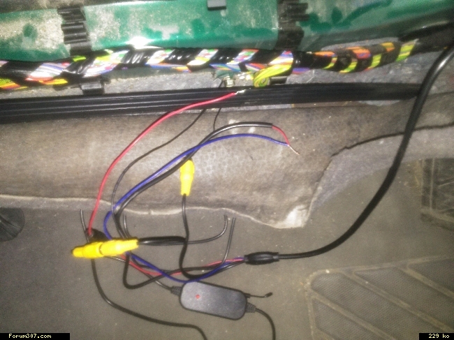

j'ai acheté une belle 307 SW il y a 1 mois. Avant je n'avais eu que des compacts alors pour se garer c'était trop facile... avec la SW, c'est un peu plus dur sans refaire les boucliers... sur ce constat je me suis dit va donc faire un tour sur ebay pour trouver une camera de recul... et hop j'en trouve une sans fil... génial... Clin d'oeil ;)
[url=http://www.ebay.fr/itm/420TV-Line-IR-Color-Reversing-Camera-Kit-7-LCD-Wireless-Car-Rear-View-Monitor-/361140115385?pt=LH_DefaultDomain_71&hash=item5415a0d7b9[/url]
2 sem plus tard mon paquet est là... je déballe, je monte la caméra de recul sans problème à l'arrière., c'est pour le montage de l'avant que les problèmes arrivent...
Je démonte côté gauche là où passe les faisceaux de câble et là pas moyen de trouver celui de recul ni le + contact...
Je fais donc appel à vous pour trouver ces deux maudits câbles... Hiiiiii :)
voila une photo de là où j'en suis...
Merci par avance de votre aide!!!

Pour l'écran et le passage de fil de l'écran rétroviseur, c'est bête comme choux pour passer dans les garnitures... J'ai branché mes masses pour le récepteur et l'écran.
En fait je bloque pour trouver dans le faisceau une alim contact (genre prise allume cigare de derrière) et puis le fil + du feu de recul.

C'est ça l'idée, par contre je voudrai le faire à partir de faisceau de câble qui passe dans la "garniture" qui est au niveau du siège conducteur.

moi j'avait passer les câbles dans le montant de porte de droite passer par l'intérieur de la console jusqu'a l'allume cigare

J'ai enfin terminer le montage.
J'ai céder et je suis aller reprendre le fils de recul au niveau du feu de recul et j'ai fait courir le fils le long des tapis (caché bien sur)...
C'est vrai que l'image n'est pas top, mais en même temps je ne vais pas faire du 3d HD avec cette caméra à 50 balles.
Comme dirait un Canadien, ca fait la job...
