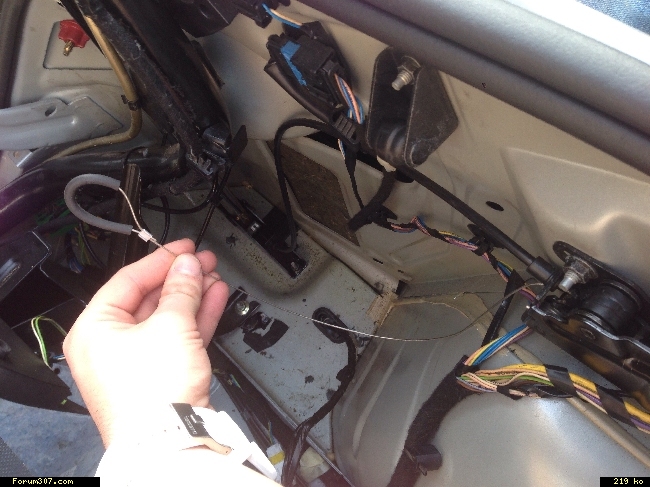

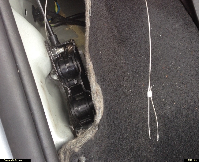

Alors merci pour tes infos.
Le problème que j'ai semble différent.
En faite moi les câbles sont cassé, enfin un sur deux. Et l'autre semble plus a sa place.
Chez Peugeot, le mec ne trouve pas non plus cette pièce. Il a déjà commandé 3 câbles différents mais aucun ne ressemble à ceux là.
Si tu en sais plus hésite surtout pas je suis preneur.

Zahbo Curieux
Inscrit le: 30 Mar 2015 Messages : 7 Localisation : Lille
Posté le: Lun 11 Mai 15 à 15:02 Sujet du message: |
Hello, alors pour ma part Ca va être dur d'aller jusque Amiens. Mais c'est tres gentil.
Pour ma part ce n'est pas le cable en acier.
C'est le cable ci dessous en photo.
J'ai changé la pièce, mais ce petit anneau je ne sais pas ou il ce met.
Peut tu le prendre en photo ?
Il y en a un de chaque côté.
Merci beaucoup

shoshenk 307 Addicted
Inscrit le: 08 Mar 2015 Messages : 20
Posté le: Mer 13 Mai 15 à 16:23 Sujet du message: |
Hello ...
C'est la poignée de déverrouillage manuel du hard-top ...
ça traine le long de l'aile, vers le feu ^^
Pour ma part, je la "coince" vers le haut car il faut qu'elle soit accessible lorsque le toit bugue et que tu dévisses les deux caches latéraux noirs juste au-dessus ...
[EDIT] Je te fais une photo de ma mienne avant de remonter les caches et te poste ça dans la soirée
