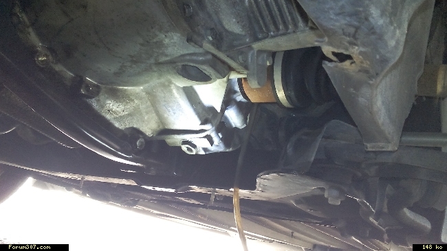

Bonjour a tous,
J'aurais besoin de conseils, j'ai une fuite de liquide de refroidissement quand la voiture est chaude. (une vraie fuite, ça coule bien). elle se situe du coté du conducteur.
J'ai fait une petit vidéo, quelqu'un a une idée d'ou ça peut venir ?
http://youtu.be/MgRoWNYPbJs
Merci d'avance.

Effectivement impossible de rouler bien longtemps avec une telle fuite... pompe à eau ? durit ? pas évident à localiser derrière le moteur Confused
La pompe à eau est elle récente par exemple ?
Messages : 17036
MessagePosté le: Sam 28 Mar 15 à 11:28    Sujet du message: Répondre en citant
je dirais soit une durite ou la boîte eau calorstat ? !il faut faire un test de pression dans 1 garage pour voir d'où vient la fuite
La pompe à eau est de l'autre côté

MessagePosté le: Sam 28 Mar 15 à 11:39    Sujet du message: Répondre en citant
zamaz a écrit :
... La pompe à eau est de l'autre côté
Oui j'y ai bien pensé mais l'écoulement de l'eau ne se fait pas forcément au "droit" de la fuite mais au point bas du support sur la vidéo.

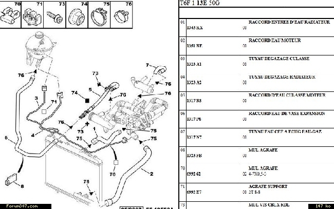

J'ai déja vu une 307 1.6 hdi au garage d'un ami et ça fuyait par derrière comme toi et c'était un ensemble de durite avec un boitier j'ai plus le nom en tête si zamaz pourrais le rappeler.
ericrobain
Inscrit le: 28 Jan 2009
Messages : 1082
MessagePosté le: Sam 28 Mar 15 à 12:04    Sujet du message: Répondre en citant
Voici le paquet de Durit :
Messages : 17036
MessagePosté le: Sam 28 Mar 15 à 12:05    Sujet du message: Répondre en citant
la boîte à eau calorstat ?

ca l'air de venir de l'a partir arriere du moteur,
sur le 1.6 hdi je crois qu'il y avait une histoire de boitier de filtre a air mal fixé qui venait en vibrant, gratter les durites qui partent du boitier d'eau et desendent a l'arriere du moteur vers la pompe a eau.... tien nous au courant si t'as trouvé !
