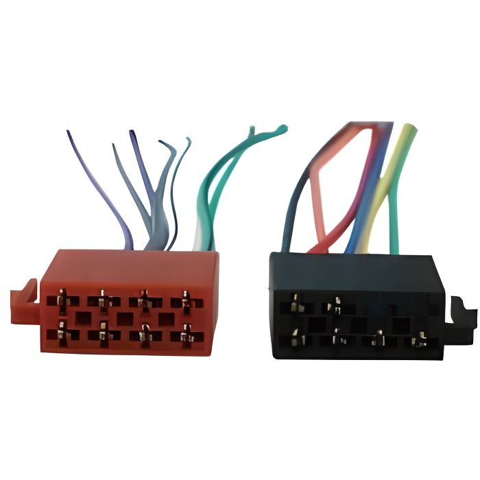

D'après le faisceau d'alimentation, ce devrait être un RD3, puisqu'il ressemble à ça (prises ISO)

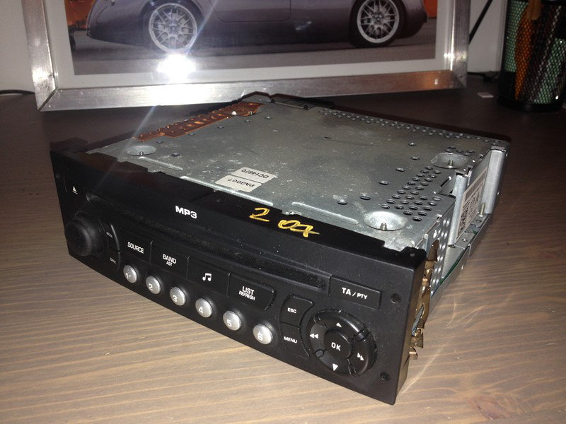

J'ai à la maison un RD4 (avec alimentation en Fakra)
Je lis ici et là que ça ne peut pas se monter. Est-ce juste un probleme de connectique différente, ou est-ce vis a vis du multiplexage ?
Modifier la connectique, couper souder, ça ne me fait pas peur.
Mais faire ça pour qu'un final ça ne fonctionne pas...[img][/img]

Normalement tu devrais pouvoir mettre ton RD4 puisque ta CC est en CAN. Il faudra que tu passes toutefois par la case télécodage pour enlever les bip.
Envoies moi ton VIN en MP, on verra quel poste y était à l'orgine...

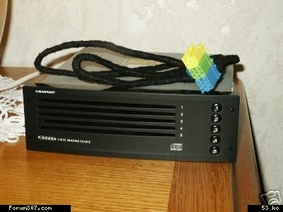

Autre question: peut-on faire fonctionner un chargeur prévu pour un RD4 sur un RD3 ?
Il me semble que la connectique de celui pour rd4 est carrée noire,
tandis que celle du rd3 est carrée et bleue (fait partie de la triplette ISO vert jaune bleue)
Recréer une prise ne me pose pas de soucis, activer la sortie chargeur CD non plus, mais n'y a t'il pas un soucis de Van/Can et autre joyeuseries ?
