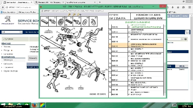

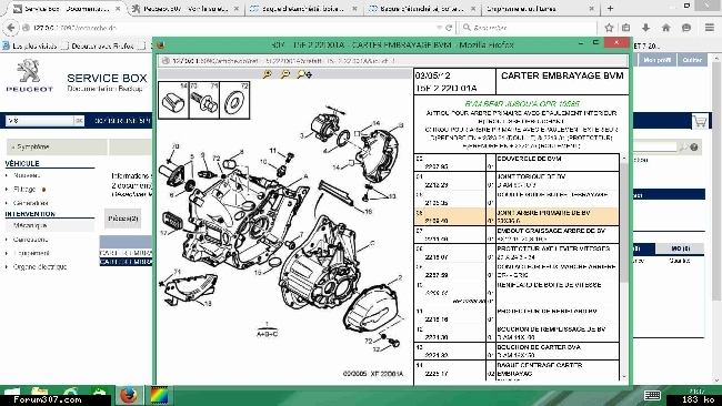

Pour les joint spy de cardan en sortie de boite ce sont les pièces 9 et 10 sur le schéma car 2 cardans droite et gauche
edit :Les references sur oscaro que tu m'a donné font allusion au jointde l'arbre primaire pièce 6 REF 210940 et au joint de la fourchette pièce 17 REF 251522
Dsl si les photos sont trop grande vous pouvez réduire la taille en ouvrant l'image puis CTRL et (-) ou (+)
Donc au final les réfèrences à retenir pour les joint spy en sortie de boite pour accueillir les cardans 16 088 167 80 côté gauche puis 312146 pour la droite. et enfin pour l'arbre primaire 21 09 40
http://www.oscaro.com/bague-d-etancheite-flasque-de-boite-de-vitesse-manuelle-febi-bilstein-11412-263754-1607-p?verifyPopup=False
http://www.oscaro.com/bague-d-etancheite-flasque-de-boite-de-vitesse-manuelle-febi-bilstein-22448-424713-1607-p?verifyPopup=False
http://www.oscaro.com/bague-d-etancheite-boite-de-vitesse-manuel-corteco-07015547b-2497638-624-p?verifyPopup=False
Edité par Kiims le Lun 23 Mar 15 à 22:42
