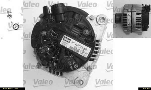

MessagePosté le: Lun 02 Fév 15 à 00:19    Sujet du message: Répondre en citant
bramscorp a écrit :
il se trouve a qu'elle niveau sur l'alternateur
Elle se trouve deriere au niveau du plastique ! Comme sur la photo

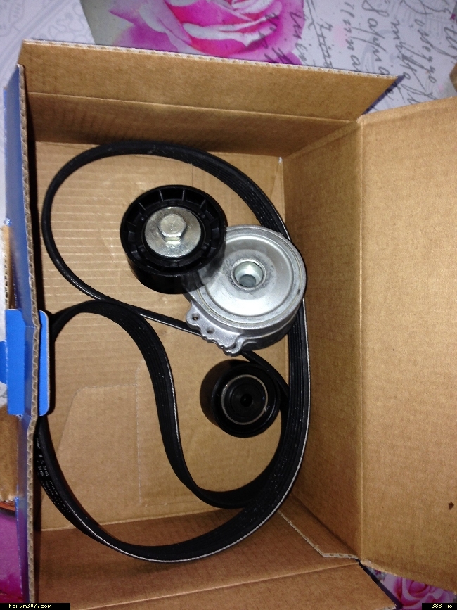

MessagePosté le: Dim 15 Fév 15 à 11:42    Sujet du message: Répondre en citant
Bonjour tout le monde,
Je reviens vers vous, je viens de changer le kit complet d’accessoire et le bruit a disparu, j'ai constater que mon galet tendeur était un peut tordu et je pense que le bruit provenez surement de la.
