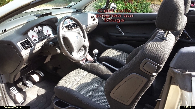

Le but était de savoir comment démonter la garniture de ma portière droite. la poignée (celle qui permet de tirer ou pousser la porte de l'intérieur) bouge légèrement et pour la resserrer je pense devoir enlever cette garniture mais je ne veux rien casser, et je ne sais pas ce qu'il y a derrière. Et je me pose la question de savoir s'il n'y a pas une façon plus simple et rapide que la façon à laquelle je pense.
Donc il me faudrait juste le procédé pour démonter et les photos les plans pour voir comment cela se présente derrière Super content :D
MessagePosté le: Mar 27 Jan 15 à 12:30    Sujet du message: Répondre en citant
je ne pense pas qu'il faille démonter la garniture.
retire avec un tournevis fin le cache qu'il y a sur la poignée et tu devrais tomber sur les vis de fixation de cette poignée.
MessagePosté le: Mar 27 Jan 15 à 12:33    Sujet du message: Répondre en citant
http://www.forum307.com/upload/image.php?img=m1gwpkh.jpg
Merci.
J'ai fait ceci, enlevé le cache et j'ai vu les 2 vis, mais je pense que c'est le support où sont fixées les deux vis qui doit avoir du jeu.
MessagePosté le: Mar 27 Jan 15 à 14:17    Sujet du message: Répondre en citant
si c'est cette poignée qui bouge alors il te faudra démonter le panneau.
rien de difficile car il y a des vis sur les cotés, sur le bas.
retirer le cache plastique alu et la platine lève vitre.
le reste n'est que des clips fragiles.
bon démontage.
