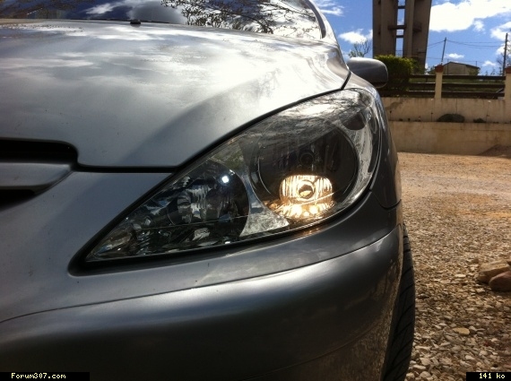

voila je voudrais savoir comment ca ce fait que a mon tableau de bord je dispose de la petite lumiere verte qui me dis que mes feux de brouillard son allumés mais quand je suis devant la voiture il ni a pas de lumiere! donc je voulais savoir si il est possible que mes feux de brouillard ce trouve dans mon phare?

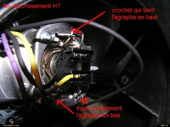

et si vous pouviez me dire si mes ampoule de feux de croisement pour les mettre dans le phare il y a un clips en metal pour retenir l'ampoul ou je dois faire un quart de tour pour les mettre bien?
( je suis pas bricoleur du tous!!!.....)
C'est une agrafe qui maintient les ampoules de code. Il peut arriver qu'elle se détende et que les ampoules tiennent mal, dans ces cas là un petit coup de pince et c'est reparti.
Les ampoules d'antibrouillard avant sont normalement sous les ampoules de code sur phase I.
