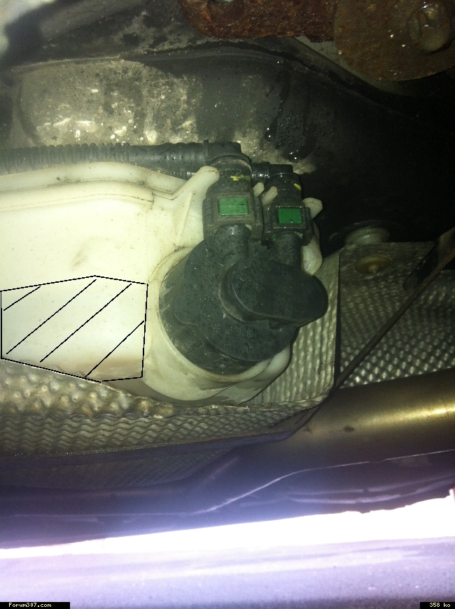

Disons que 70 % du réservoir d'eolys plein pour 138 000kms ça me parait beaucoup.
quelle age a votre batterie ?
j'insiste sur la batterie car j'ai eu le même problème une seule fois, ma batterie avait plus de 5 ans et elle démarrait aussi très bien.
une fois changé, j'ai n'ai plus eu de problème.
par contre j'ai insisté un peu plus de 10 mn pour régénérer le FAP.
j'ai fait 30 kms.
pokedexe
Inscrit le: 27 Jan 2013
Messages : 176
MessagePosté le: Dim 04 Jan 15 à 11:11    Sujet du message: Répondre en citant
ne bougez pas je vais prendre une photo du réservoir d'additif.

niveau/ajout éolys sur ce modèle à faire à 120.000 km

éffectivement je suis à peine moins de 50%

Ajout d'éolys d'après moi je pense pas car il y'a quand même 50%

par contre je redis fait le niveau d'éolys prévu sur ce modèle à 120.000km !

Ok je ferais le niveau d'Eolys 176 !
