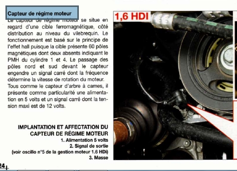

Ma voiture fait des trous d'accélération de temps en temps et dernièrement elle s'arrête complètement pour redémarrer après un moment et selon Peugeot mon problème c'est:
Lecture defaut P0335
CTL parametres moteur
Prevoir, faisceau, capteur PMH, mise a jour ECM
le devis a 611 € avec le changement de deux bougies
Est ce que vous pouvez m'aider à savoir l'emplacement de ce capteur (307 HDI 1.6 90CH année 2006) et si je suis obligé de faire une mise à jour calculateur
Messages : 16989
MessagePosté le: Jeu 18 Déc 14 à 08:28    Sujet du message: Répondre en citant
capteur PMH=capteur de régime
code défaut P0335
Zones suspectes:
-Cible du capteur régime moteur
-Capteur régime moteur
-Faisceau électrique
-Connectique
côté passage de roue passager ,côté distribution
