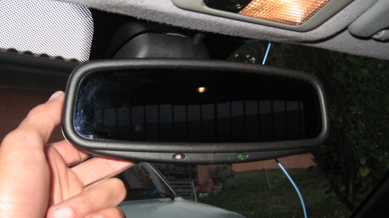

Tu peux facilement vérifier son fonctionnement : de jour, led allumée, si tu mets un doigt devant le trou qui est sur la partie gauche de la coque du rétroviseur, à l'avant, le rétro doit s'assombrir vraiment, comme sur la photo:
(photo empruntée sur forum auto)
Au passage de la marche arrière, il doit redevenir normal, idem si tu enlèves ton doigt du rétro.
