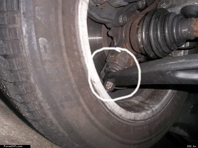

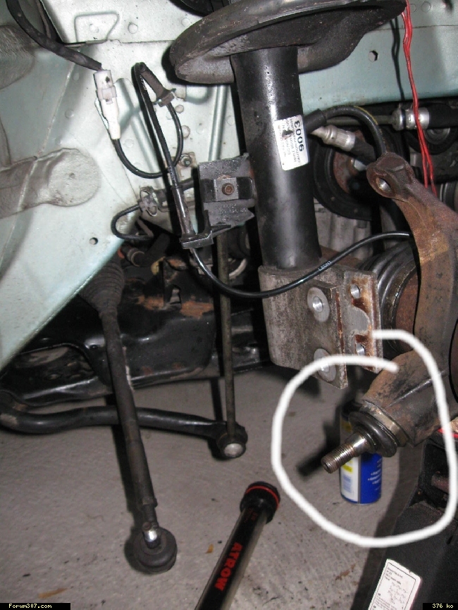

Bonjour,il m'est arriver un truc de dingue ...et je ne sais pas si quelqu'un a deja eu le tour...en faite j'etait presque a l’arrêt et ma rotule de suspension s'est dévisser tous seul ...je me suis retrouver avec ma 307 2.0L hdi 90cv 2001 bloquer en plein milieu de la route avec le cardan qui et sorti de la boite et huile de boite etc ... ... chose bizarre ,j'ai jamais vus ça ,une rotule ne doit pas se barrer comme ça , j'ai réparer tout ça mais en regardant sur Peugeot service box j'ai vus qu'il y avait un protecteur de rotule (N°6) sur la photo jointes...hors sur la mienne yen na pas ou bien j'ai mal vus mais bon ...quelqu'un aurait t'il une photo de cette pièce ...car je ne trouve pas ça normal que la rotule se barre comme ça ...
Quand pensez vous ??
Ma 307 en photos :==> Photo 1 - Photo 2

Un mauvais montage précédemment ?
Le lien de La photo ne fonctionne pas.

je sais pas mais vraiment bizarre ....
Ps:==> j'ai changer le lien de la photo
Merci pour votre aide ...bonne Soirée

donc si ta rotule s'est devissé c'est qu'elle a pas été serré correctement dans le pivot et pas freinné

normalement il y a une encoche dans le pivot pour tordre legerement une partie de la rotule dans cette encoche ce qui va l'empecher de tourner et se desserer !
le couple de serrage 23 mkg
de l'autre coté tu met un ecrous neuf et tu serre a 6 mkg

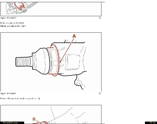

et bé, pour que ca sorte c'est que ca a bien été baclé au remontage.... Parce que pour le sortir faut y aller

L'écrou est au frein filet normalement

tien regarde sur cette image
pour freiner la rotule avec un burin frapper le bord de la roture là ou est l'encoche sur le pivot
Ma présentation
Salut, super schéma... Merci à tous pour ces conseil et précision...
Juste une petite question, tu la trouver ou cette image ?? Car j'aimerai bien la trouver pour lire reste des explications etc ??
Merci a vous et bonne soirée..

sur service box j'ai trouvé ce shema
envoi moi ton adresse mail en privé et je t’envoi en format pdf le doc entier

pour ton problème c'est la rotule qui est sorti du triangle (perte de l'écrou) ou la rotule qui est sorti du pivot ? côté G cardan court je suppose .

Pour répondre à y'a question, c'est bien ma rotule qui et parti du pivot et non du triangle....
En aller à Peugeot, j'ai parler au mécanicien et il m'a conseiller de mettre de la loctite frein filet (que j'ai acheter) et de monter ma rotule en tapant sur la collerette un peu pour pouvoir la maintenant avec les encoche du pivot comme sur les photos des topic précédent..
Donc jattend les pièce de Peugeot pour my attaquer et tout refaire bien...
