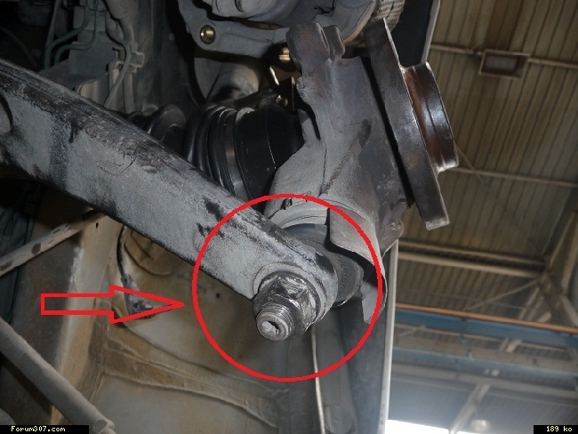

Bonjour a tous
J'ai une 307 hdi 1.4 70 ch année 2003; je l'aime bien au fond....
Je dois changer ma rotule de fusée (coté droit);alors ma question est la suivante: Ya t'il un tuto pour ca? A priori je n'en ai pas besoin; j'en ai changé d'autres auparavant mais comme vous le savait chaque marque a "son système"; et je me demandais si y avait un "truc" que je devrais savoir avant d'entamer quoique ce soit. Un truc typique 307
Le véhicule doit repartir dans les 3 ou 4 heures maximum après entame de la dépose.
merci beaucoup;ci joint une photo du modèle de mon véhicule
http://www.forum307.com/upload/vignettes/nitroman13710/or8uf-c.jpg

j'ai déjà remplacer les miennes, le plus simple est de déposé le moyeu,
- retiré les 2 vis de l'amortisseur
- retiré l’écrou du cardan
- retiré l’étrier complet (l’accroché avec un fils de fer au ressort d'amorto)
- retiré l’écrou de la rotule de direction puis la sortir du moyeu
- retiré l’écrou de la rotule de suspension
- avec un arrache rotule ou avec un clef fourche pour extraire la rotule du bras de suspension
-ensuite dans un étant y poser le moyeu pour retiré la rotule (elle y est vissé il te faut une clef taille 41)
ps : en 1 heure de temps c fait !
