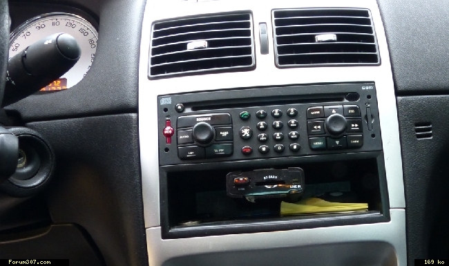

MessagePosté le: Sam 29 Nov 14 à 15:40    Sujet du message: RT3 CAN Répondre en citant
Voilà ce que donne le boitier XCARLINK installé dans un vide poche placé à la place du changeur 5CD que j'ai revendu... Pour rien au monde, je reviendrais en arrière. Ma boite à gants me remercie... plus un seul CD dans la voiture à part celui du GPS
