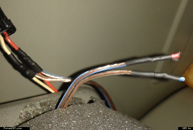

comment puis je changer les connectiques des enceintes d'origine pour y mettre des nouvelles enceintes svp?
Voir photo

salut ,si tu cherche bien il existe des adaptateurs qui ce mette sur tes prise d'origine.ça evite de couper les fil

Ou alors soudure et gaine thermo, on peut couper à volonté dans ce cas là...
ICI j'ai mon fil coupé pour mon nouveau HP et en même temps j'ai ma cosse de HP d'origine(en haut à gauche, vue partielle).
Si tu veux remettre les HP d'origine il suffit de mettre un bout de câble thermo sur le fil coupé et de chauffer au briquet pour faire un truc isolé sans dominos.
Les prises style d'origine ou comme on connait bien type FAKRA (pour les autoradios), sont de l'escroquerie commerciale à grande échelle.
Pour info le p'tit bout de bleu et de rouge après le doré, c'était pour un K-E, c'est pas isolé, c'est juste coupé.
Dans ce cas de figure, les risques de coupure, par oxydation, par force de tirage de câble, par court-circuit, sont nul. C'est étanche à 200%.
