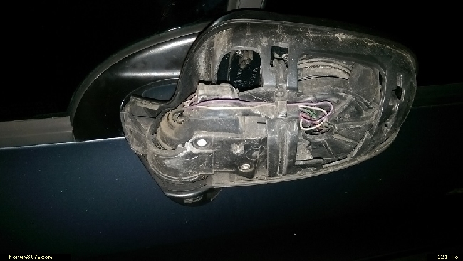

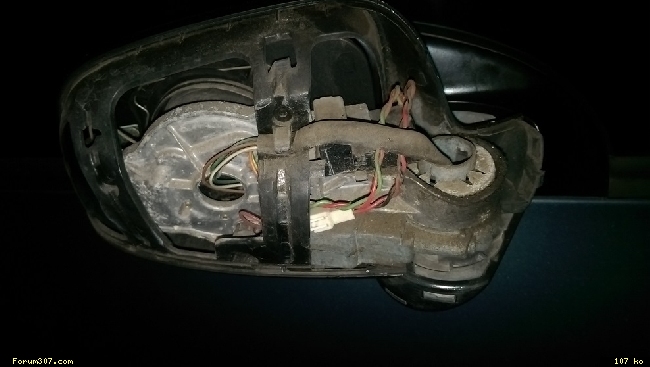

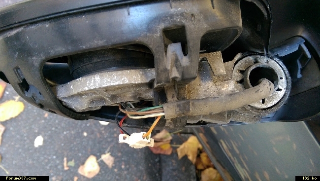

Si tu as deux connecteurs, c'est que le rétro est rabattable et c'est normal que les rétros ne s'ouvre pas au déverouillage mais à la mise du contact, c'est le fonctionnement sur T5. Pour ton rétro droit qui ne fait rien, il est surement HS.
+1 rien d'anormal pour ça
Ah dac je croyait que elle s'ouvrait au déverrouillage mais bon merci pour vos réponses les gars

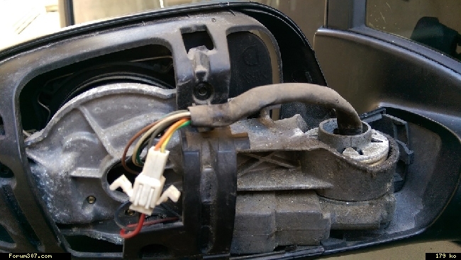

Et pour l'image 1 elle elle marche très bien fermeture au verrouillage et ouverture à la mise du contacte

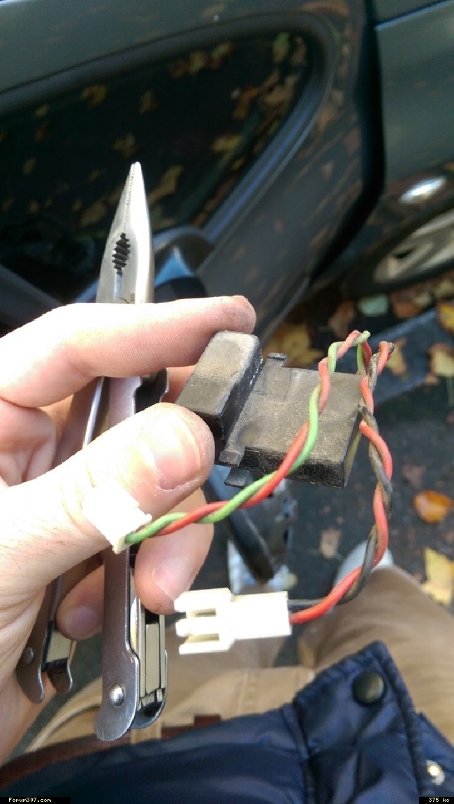

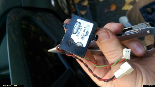

essaye d'enlever le boitier intermediaire sur le retro si tu en ai un
