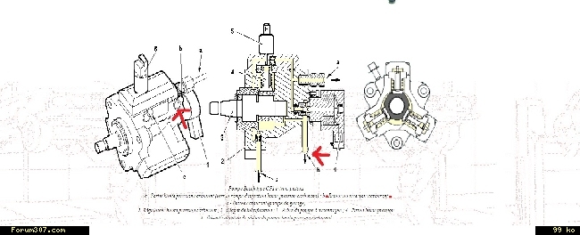

Coucou les amis Super content :D Super content :D, ayant dernièrement résolu le problème de FAP => http://www.forum307.com/viewtopic.php?t=45200&highlight=
Me re-voila avec un autre problème Sad
2.0 hdi 110 - 189.000 KMs
Mon moteur refuse complètement de démarrer et il y a une fuite de gasoil au niveau du flexible pendant le démarrage. ( Flèche schéma )
Pour info, j'entends très bien la pompe de gavage s'amorcer au contact.
Je me demande si la fuite est due à un bouchage du circuit jusqu'au réservoir OU si la pompe de gavage envoyée du gasoil au lieu de la recevoir.
J'ai l'intention de mettre le contact après avoir retirer le flexible d'ou la fuite se fait, pour voir dans quel sens arrivera le gasoil (sortie Pompe "b" ou du flexible ).
j'aurais voulus avoir vos avis avant de toucher à ma titine svp, merci d'avance.

LAOZ
Inscrit le: 11 Aoû 2012
Messages : 581
Localisation : 63000 Clermont
MessagePosté le: Jeu 30 Oct 14 à 08:07    Sujet du message: Répondre en citant
Ce genre de fuite n'empêcherait pas de démarrer... Fait un diag pour avancer.

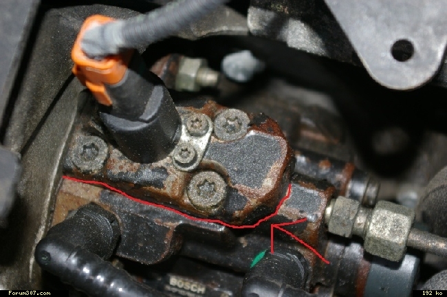

Par contre il y à un autre problème, une fuite de carburant au niveau du joint de la pompe à injection (Photo)
Savez-vous ou je peux trouver ce joint svp ?
Merci d'avance

tyler92
Inscrit le: 17 Déc 2007
Messages : 3482
MessagePosté le: Ven 05 Déc 14 à 10:05    Sujet du message: Répondre en citant
tu peux peut etre mettre de la patte à joint

bob291967
Inscrit le: 04 Mai 2011
Messages : 307
MessagePosté le: Dim 07 Déc 14 à 00:11    Sujet du message: Répondre en citant
La pâte à joint ne suffira pas, il y a 1300 bars dans la pompe.
Pour réparer, il faut changer les joints
par exemple: http://www.autodiesel13.com/pochettes-de-joints-36/kit-joint-pompe-cp1-18143.html
http://www.oliomobile.org/viewtopic.php?f=158&t=16267
