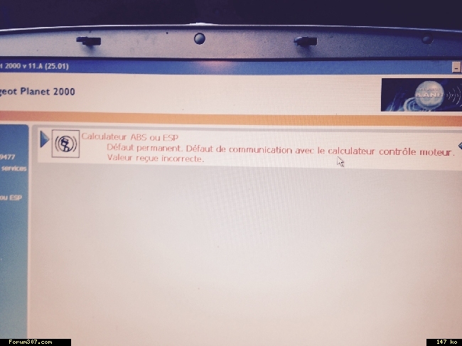

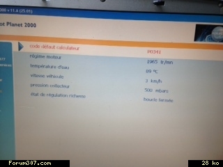

Salut à tous, voilà mon soucis,
Hier soir en rentrant du boulot m'est arrivé une tuile.
La voiture s'est mis à brouté puis le message " esp/ asr hors service " !
J'ai laissé la nuit passé puis ce matin rien n'a changé la voiture tourne comme une patate et tjrs le même message !
C'est une 307 CC 2L 138CV 16V de 2004
Jai la chance d'avoir le pps donc j'ai lancé un diag et voici le resultat :
( Desole, je ne comprends pas pourquoi les photos ressortent aussi pourri
ERREUR P0341
De l'aide me serait super si ca vous parle .
Merci à tous

pour ce défaut je n'ai que cette définition que ça soit en essence ou diesel :
P0341 Défaut signal capteur régime moteur : Circuit ouvert ou court-circuit
quel est l'injection sur ce moteur bosch ou MAGNETI MARELLI ?

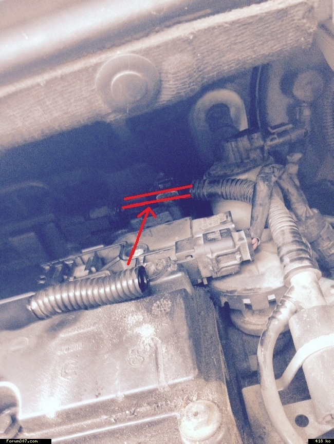

MessagePosté le: Dim 05 Oct 14 à 11:10    Sujet du message: Répondre en citant
le 3 c'est celui que j'avais changé, c'est la misère pour y accéder ...
En cherchant le capteur d'arbre à came, je viens de péter un tuyeau tout dur qui était au dessus ....
j'essaie de trouver sur peugeot box ce que c'est ...
je suis maudit !
Je te bénis mon Dieu Sébastien Loeb, que ton nom soit sanctifié, que ton règne vienne sur terre comme sur des routes ensoleillé, et pardonne les bidons en twingo !
AMEN
Gabix83
Inscrit le: 04 Mar 2010
Messages : 278
Localisation : Vidauban 83550
MessagePosté le: Dim 05 Oct 14 à 11:39    Sujet du message: Répondre en citant
J'arrive pas à trouver alors voilà :
on dirait un espèce de reniflard
AMEN
Gabix83
Messages : 278
MessagePosté le: Dim 05 Oct 14 à 11:40    Sujet du message: Répondre en citant
et le capteur abre a came, on dirait qu'il est juste en dessous ...

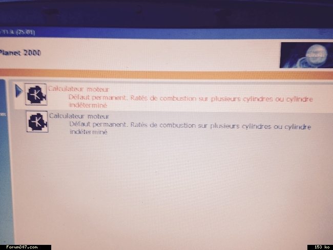

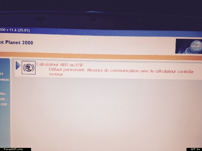

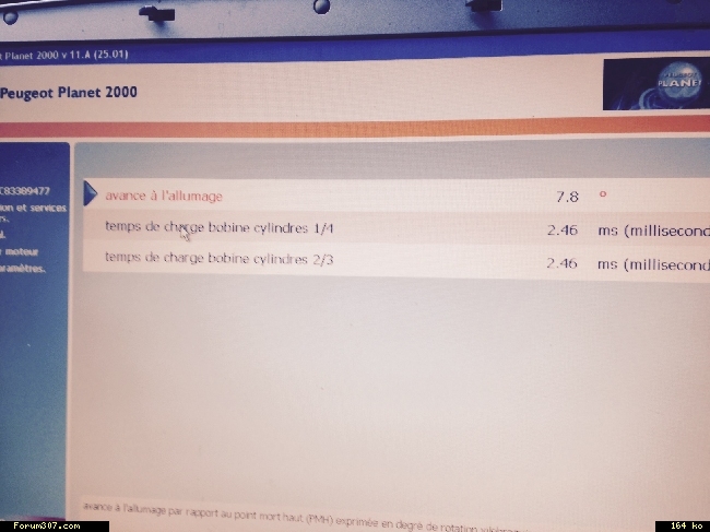

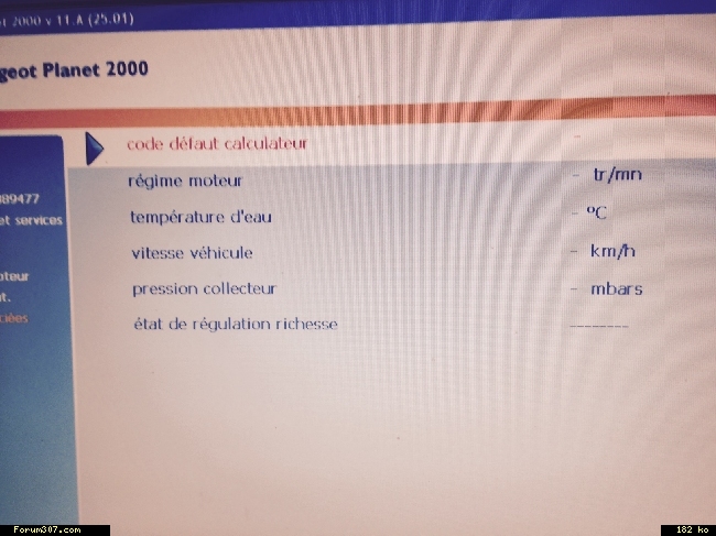

MessagePosté le: Lun 06 Oct 14 à 18:45    Sujet du message: Répondre en citant

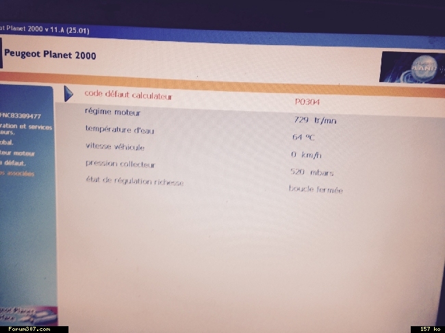

bon je reviens vers vous pour vous dire ce que j'ai fais depuis !
Déja j'ai rafistoler le tuyeau que j'avais péter en attendant de recevoir le nouveau.
D'ailleurs peugeot ne le font plus ( magnifique ! ) alors j'aurais réussi à le trouver sur citroen-lorient, espérons qu'ils n'annulent pas ..)
j'ai commandé le capteur AAC , changer les bougies mais toujours pareil :
- Broute
- petit " pètement " à l'échappement à l'arret
- impossible de dépasser les 35 km/h
Et j'ai fais la procédure de ré-initailisation du BSI mais en vain ...
J'ai effacé les défaults et relance un diag avec la voiture allumé :
Qu'en pensez vous ? HELP PLEASE
AMEN
popeye05
Inscrit le: 30 Mai 2011
Messages : 2389
Localisation : MARMANDE (47)
MessagePosté le: Lun 06 Oct 14 à 19:37    Sujet du message: Répondre en citant
p0304 c'est raté de combustion cylindre n° 4 !
tu as mis quoi comme bougies et quel ecartement des electrodes ?
tu as peut etre un soucis de bobine d'allumage
mais avant tout change ton capteur AAC car il est sorti en defaut et vu que c'est une injection sequencielle, sans cette info elle est un peu en vrac !

Salut tout le monde,
voilà j'ai changé le capteur AAC mais ca n'a pas résolu mon problème Sad
J'avais changé ma batterie 3/4 jours avant ma panne alors je me suis dis que peut être la batterie neuve merdait .. alors j'ai remis l'ancienne mais ça n'a rien changé ...

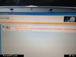

J'ai le voyant ESP qui reste allumé, le message "ESP / ASR hors service" aussi et la voiture qui broute toujours et des petit " Paf paf " au ralenti et je ne depasse pas les 35-40 kmh
J'ai toujours ce défault permanent qui reste ... J'ai controlé les fusibles !
Je suis pomé et déprimé Sad
Auriez vous une autre piste ? Il n'y a aucun telecodage à faire quand on change de batterie ( Dans le doute )
A L'AIDE !!!

tu as essayé d'effacer ce defaut ?
pas de telecodage pour la batterie !!!
dans le boitier moteur tu as quoi comme defaut qui sont revenu ?
ca sent la bobine d'allumage hs

Peut-être un faisceau dénudé qui fait faux contact, ou alors ça vient du Bloc ABS ou BSI..

si il a pas effacé le defaut c'est normal qu'il reste !
c'est une 307 et souvent un defaut qui a été reparé mais pas effacé reste en permanent !
donc effacement pour voir si il reviens avant de chercher pourquoi
Default calculo moteur " raté combustion " fugitif et parmanent !
Mais ca jouerait sur le message default abs et esp ?
pour l'allumage, au ralenti ca me donne ca
