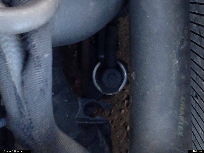

J'ai cette pièce métallique qui se met a vibrer de temps en temps et qui fait un bruit assez fort et genant, une idée de ce que c'est ?

MessagePosté le: Mar 30 Sep 14 à 17:42    Sujet du message: Répondre en citant
électrovanne qui commande quelque chose

playmo76
Inscrit le: 18 Fév 2014
Messages : 679
MessagePosté le: Mer 01 Oct 14 à 09:14    Sujet du message: Répondre en citant
Oui, électrovanne.
A confirmer, mais si elle bourdonne, elle est morte je pense.

Elle sert a quoi ?
playmo76
Messages : 679
MessagePosté le: Mer 01 Oct 14 à 21:54    Sujet du message: Répondre en citant
Il faudrait bien voir ou elle est située exactement pour déterminer ce qu'elle commande.
Il y en a deux sur le 2.0 HDi 90, mais je ne sais pas à quoi elles servent, je dirais des conneries. Wink
Sur le 2.0 HDi 110, par contre, il y a 4 :
- doseur air frais
- doseur air chaud
- vanne EGR
- pression turbo
Vue que c'est ma motorisation, je me suis un peu plus intéressé au sujet. Laughing
Tu trouveras toutes les infos nécessaires sur les électrovannes sur ce post.
Reste à voir lesquelles tu n'as pas. Quelqu'un d'autre te donnera la réponse. Wink

Doseur d'air frais ?

MessagePosté le: Sam 04 Oct 14 à 18:09    Sujet du message: Répondre en citant
C'est un probleme si elle se met a vibrer des fois selon vous ?
