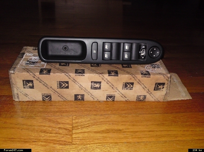

Ahhh la sécurité enfant cest juste ca ? ^^ moi j'appelle ca le bloque vitre juste haha ... bah écoute jai déjà testé ce bouton rien n'y fait .. et j'ai débranché rebranché pareil .. soucis toujours présent ..
après avoir gueulé auprès de Peugeot j'ai reussi a avoir un rendez vous pour jeudi matin a 8h15 .. jai peur de la facture ...

un garagiste de mon coin a eu un problème simillaire la vitre avant conducteur qui ne monter plus du tout verdict commande de vitre electrique
