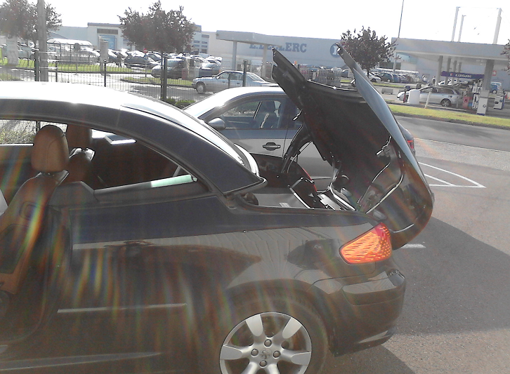

Pas de bol aujourd'hui, en voulant ouvrir le toit de ma CC j'ai eu une anomalie, à l'écran j'ai "mécanisme de toit défaillant" et le toit s'arrête au milieu de sa course, comme le montre la photo et la vidéo ci-dessous.
vidéo: https://vid.me/tUh
Je vais donc avoir besoin de l'aide des connaisseurs de mécanisme de toit pour m'en sortir sans y laisser un bras chez peugeot.
Voici le contexte du comment c'est arrivé.
- 14h: je prends la voiture, je détoite, pas de problème. Arrivé à destination je referme le toit sans problème
- 15h: je veux repartir, mais la voiture ne démarre pas. Une fois le capot ouvert je m'aperçois que la cosse de la borne - de la batterie est mal branchée, je la rebranche et la voiture redémarre bien (j'ai changé la batterie y'a 1 mois, j'ai dû mal serrer la cosse)
- 15h05 : C'est là qu'en voulant détoiter, le mécanisme s'arrête en plein milieu, et j'ai le message d'erreur au tdb.
Je comprends pas j'ai rien fait de particulier.. C'est quand même pas le fait d'avoir déconnecté la batterie pendant quelques secondes qui a mis le mécanisme de toit en rade??
(heureusement le mécanisme fonctionne pour refermer le toit)
