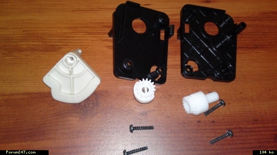

johanny b
Inscrit le: 17 Mai 2014
Messages : 744
Localisation : 62
MessagePosté le: Mar 19 Aoû 14 à 05:55    Sujet du message: Répondre en citant
re
alors voila je vien de regarder dans mes factures pour la reference
acheter le 27/06/2014 au prix de 14,36 €
reference : kit de rattratage , 1607044080
tu le trouvera chez Peugeot ou citroen , pas vendu sur le net
je te met une photos de l emballage
