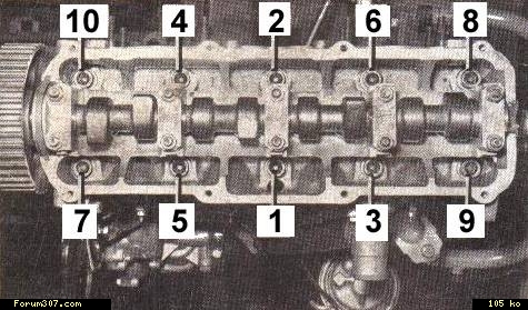

il faut serrer en "etoile" et faire plusieurs passe avec la clé dynamometrique ; mais je te conseil de chercher sur le net pour savoir a quelle couple de serrage tu dois serrer

moi je fais comme ça
