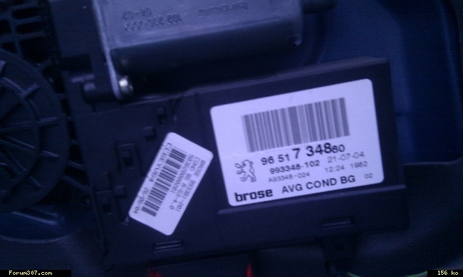

j'ai pris une photo du moteur :
désolé c'est un peut flou....

Je parle du réglage mécanique, ne t'aventure pas trop la dedans, c'est assez complexe et un mauvais réglage peut entrainer bruit parasites et infiltration d'eau. La photo du moteur ne m'aide pas vraiment à savoir si ton lève vitre à été remplacé, le mécanisme et le moteur sont deux pièces indépendantes, on ne change pas les deux en meme temps. J'avais exactement le meme problème que toi quand j'ai acheté mon CC et je me suis rendu compte qu'en fait, le mécanisme avait été changé et remplacé par un Valéo et sur le Valéo, le cable n'est pas assez tendu et empeche donc la légère descente de la vitre.
