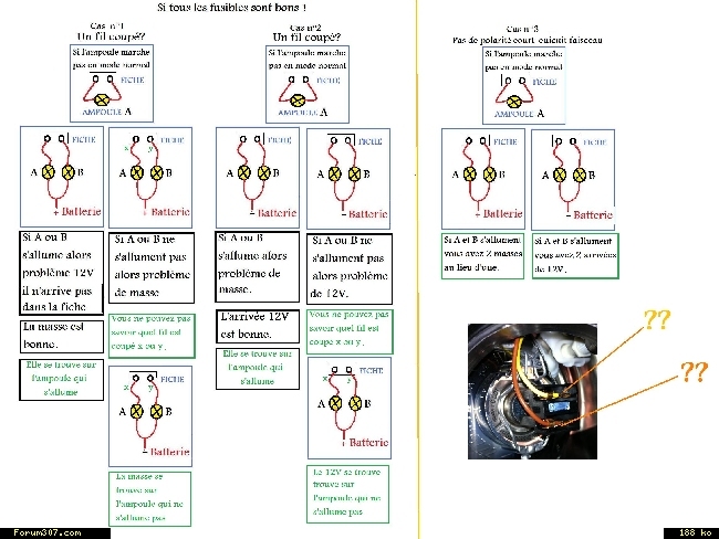

<<Bonjour,
Un voltmètre, ça ne coute pas cher>>
J'aime LOL
Merci.
coolman
Inscrit le: 14 Nov 2013
Messages : 25
Localisation : isere
MessagePosté le: Dim 27 Avr 14 à 15:33    Sujet du message: Répondre en citant
Bonjour pascalou28400,merci pour ton shéma mais je n'y comprends rien...pourquoi il y a écris batterie en bas des 2 ampoules?
Il faut mettre un bout de fil avec une ampoule attachée dans le trou correspondant au fil jaune et un autre dans l'autre trou?
-Sinon tu parles de commandes et relais non hs.Ça ressemble a quoi stp? Confused
Pascalou28400
Inscrit le: 03 Juil 2013
Messages : 663
MessagePosté le: Dim 27 Avr 14 à 18:37    Sujet du message: Répondre en citant
va voir un spécialiste AUTO , tu va pas t'en sortir.
EDIT
c'est trop compliqué pour moi, enfin non mais c'est trop de boulot, rien que pour etablir la procédure c'est a dire l'image, sans aucun défaut ou confusion, j'ai mis 5h.
Et c'est pas assez clair, dur dur d'expliquer.
Si tu suis la procédure tu trouves. Si tu essaye sans avoir un minimum de base en électricité, je vais galéré.
RE EDIT
Dites mois les autres si vous comprennez l'image ou pas, ce serait con que en fait la procédure marche pas pour un truc que j'aurai oublié
C'est clair ou pas ?
Merci.
