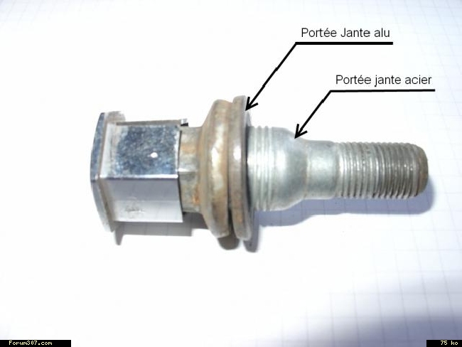

alors tu devras changer tout les goujon, ceux de jantes alu ne sont pas les même que pour les jantes acier, je te met une petite photos de se que tu doit prendre Wink

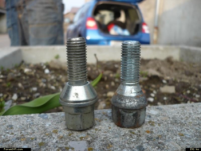

Erwan56 a écrit :
Il y a quoi de différent avec ceux des jantes toles ?
jante tôle
jante alu
Erwan56 a écrit :
Ca va chercher dans les combiens environ neuf ?
4.03€ chez peugeot X 16 (64,48€)

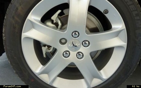

seul truc en plus pour la finition, c'est les caches écrou et la petite pince pour les retiré
les cache je crois que c'est 1€ pièce, mais pas sur a 100%
si tu les met pas sa te donne sa, il en manque 1 sur la photo

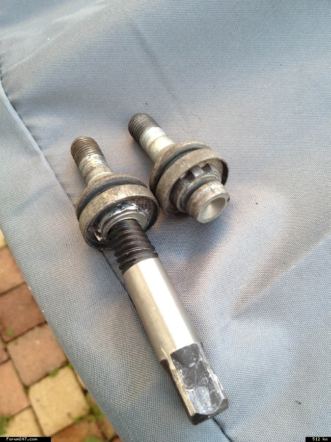

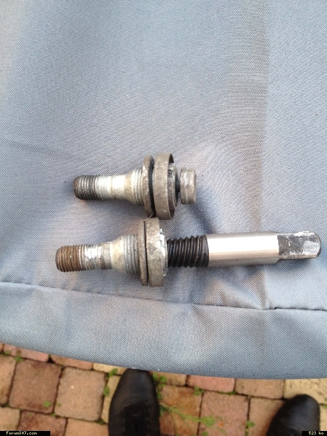

écrou anti vol que l'on ma conseillé ici
MCGARD ref : 26002SU

Ah oué, pas super tout ça.
