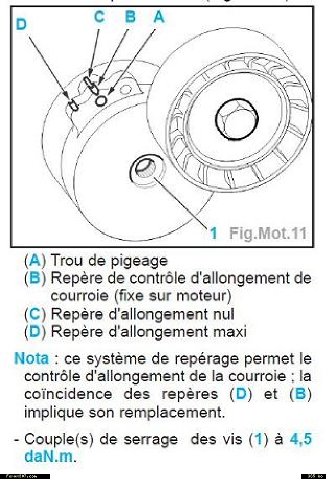

je te remercie de ta réponse mais pourrais tu m'expliquer ou se situe ce tendeur ainsi que le démontage car j'imagine qu'il y a des caches ou autres choses a démonter et aussi ou cela ce situe !!! merci encore !!

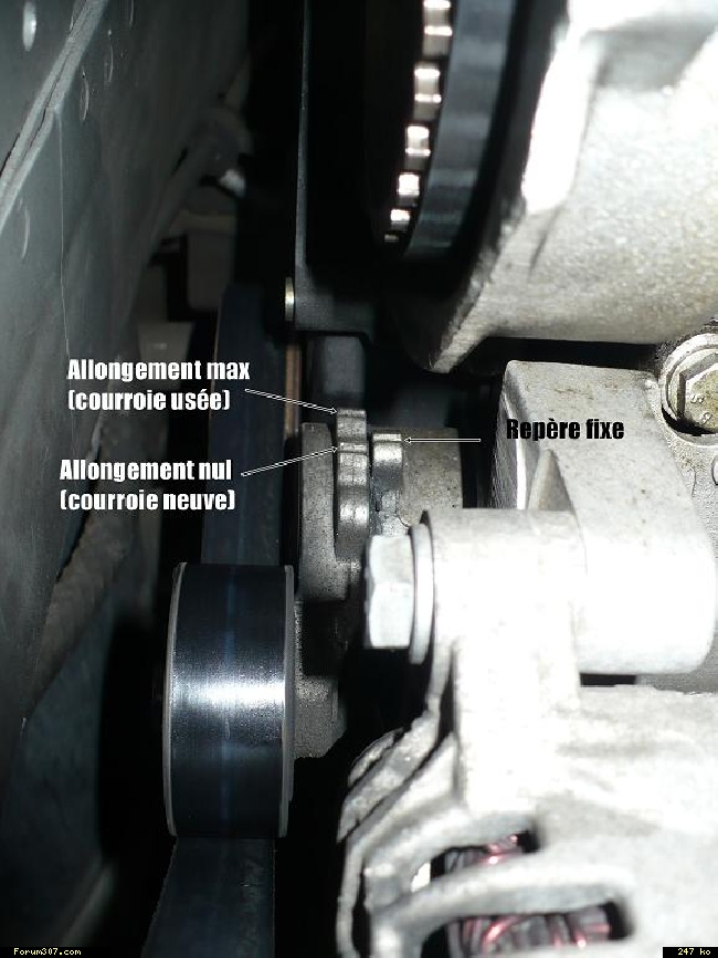

Le tendeur se trouve sur la gauche du moteur coté distribution.
Sur la photo ci-dessous, le cache de la courroie de distribution est déposé.
Avec le cache en place, tu peux voir les repères avec un petit miroir.

Absolument ! la photo montre le galet tendeur de la courroie d'accessoire, alors que le titre demande la dstri...c'est pô claire ce bazar...et c'est pas pareil...
