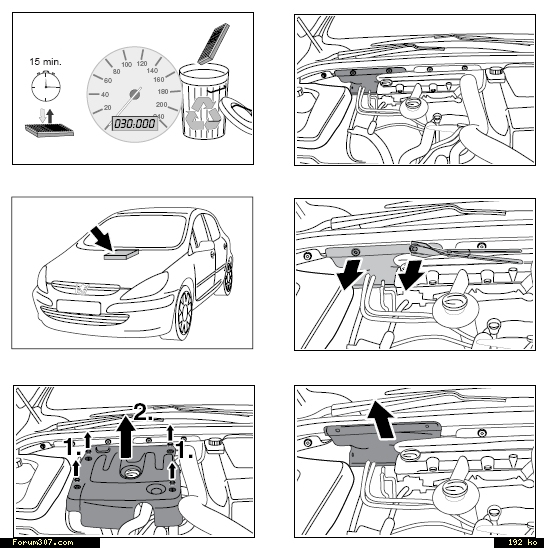

salut a tous, voila je possede une 307 sw 1.6l 16 v de 2006 et j aurais voulu savoir ou se trouve le filtre a pollen pour eventulement le nettoyer
307 sw 1.6l 16v prune montecristo
plastman
Inscrit le: 11 Fév 2006
Messages : 2849
Localisation : Ternay (69)
MessagePosté le: Lun 01 Mai 06 à 22:05    Sujet du message: Répondre en citant
Sous les essuie-glaces AV planqué derrière une petite trappe.
Je crois avoir déjà avoir répondu à ce genre de question dans ce forum: utilise la fonction "recherche"...
MessagePosté le: Lun 01 Mai 06 à 22:16    Sujet du message: Répondre en citant

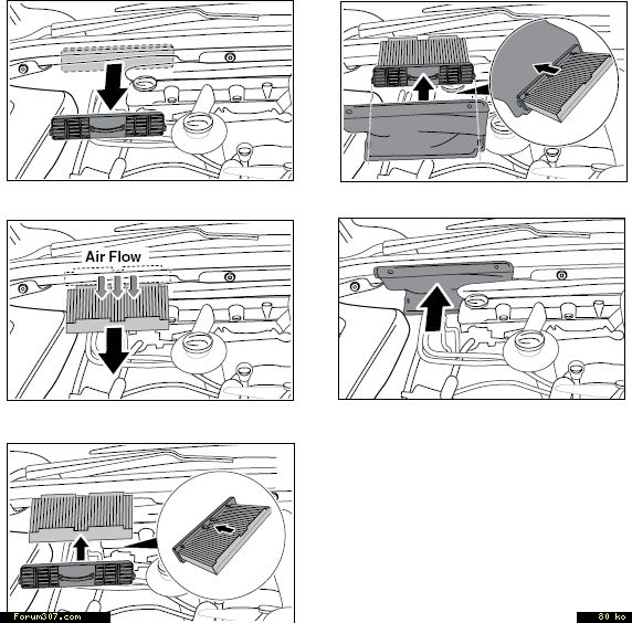

Sur ma mienne voilà...... Monsieur VERT ...
[img] [/img]
[img] [/img]
[img] [/img]
[img] [/img]
On ne voit pas trop la différence en photo, mais en vrai..... Rolling Eyes Super content :D

Superbe réponse en images, JaCkY !

Merci Jak grâce à toi je vais pouvoir le faire seul.

J'ai suivi le tutoriazl mais sur ma 307 1,6HDI 110, la grille noire ne vient pas, je tire dessus et ça ne fait strictement rien, vous avez un truc spécial pour l'enlever??? Rolling Eyes

T'as pas dit qu'il fallait enlever le cache moteur :))
. . . VroOOom !
MessagePosté le: Mar 19 Déc 06 à 17:46    Sujet du message: Répondre en citant
Héhé......J ai pas dis, car ce n est pas obligé..... Clin d'oeil ;)
C est vrai que moi je l ai enlevé, car c est bien plus facile pour enlever la 'mousse'.....Mais on n est pas obligés......ET TOC!!!! Monsieur VERT ...
Salut
Je suis dans le meme cas que 307 O'vore, je n'arrive pas a retirer la grille de la 3ieme image.
il y a un clic ou il faut tirer comme un bourin?
307 HDI 136 Griffe...
MessagePosté le: Mer 07 Mar 07 à 17:49    Sujet du message: Répondre en citant
Tire comme un bourrin, tu entendras un clic, et ça sera venu Clin d'oeil ;)
Ca y est ...
effectivement il faut vraiment forcer
Merci Jacky t'es un as.... Super content :D
