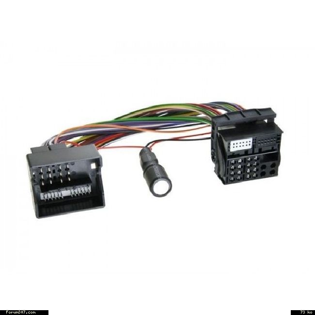

Dans ce cas là, soit tu récupères un amplis JBL de 307 CC avec son faisceau ou hélas ru oublie l'envie deposer un amplis
307 Griffe
jerem658
Inscrit le: 29 Jan 2014
Messages : 1703
MessagePosté le: Lun 31 Mar 14 à 20:15    Sujet du message: Répondre en citant
Je croit que c'est ça le faisceau ... Si on peut me le confirmer !
