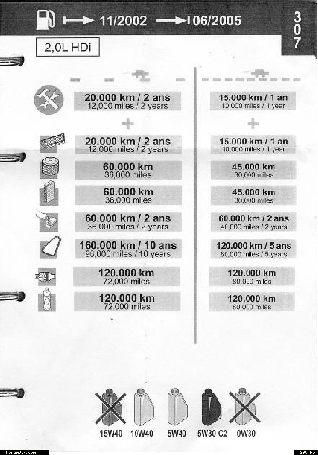

Document que Peugeot m'avait scanné. Wink

merci pour l'info t'as changé ta distrib à creteil peugeot?combien?
mais dites moi c'est ts les 160 000 km ou 120 000 km?
120 000 km c pr les taxis il me semble nan?
