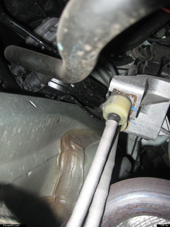

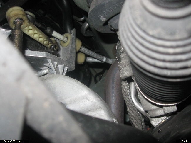

il pense peut-être à ce genre de pièce. pour moi c'est une 307 essence boite 20DP10 (ça doit être identique).
[/url
aussi les cables ou les rotules en arrière plan.
[url=http://www.forum307.com/upload/image.php?img=ldchppl.jpg]
Bon courage

Merci Je crois que c ca,
j adore les 307!! pour acceder a ca faut sortir la batterie,
le support batterie mais pour sortir le support batterie faut enlever le passage de roue
car y a une vis derrière!! tout ça pour essayer d'y voir quelquechose!! je parle même pas de démontage encore!!
heureusement 1 semaine de congés
