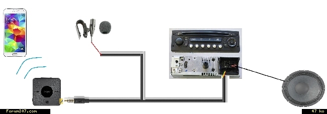

Bonjour ,
J'ai une petite question sur mon problème d'écho, j'ai ajouté un micro sur le câble d'entrée d'aux comme un simple kit oreillette (écouteur = entré radio) ensuite, j'ai placé le SHB20 de SONY un récepteur Bluetooth
Voici mon schéma :
Pour le son, c'ok, mais quand je reçois un appel, il y a un problème d'écho ! Les personnes qui m'appellent s'entendent en echo "à cause du son qui passe par les baffles".
Comment on peut résoudre ce problème ?
Merci d'avance

A part éloigner le plus possible ton micro de tes enceintes et baisser le son, je vois pas trop de solutions Confused

Pour le micro je l'ai mis sur le rétroviseur central, sinon il n'y a pas un type de mico qui gére ce problème d'écho?
