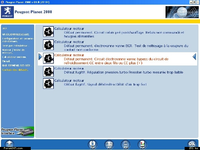

Suite à une lecture avec la valise, j'ai un message qui me dit que j'ai un problème sur le thermostat d'eau. ( circuit ouvert en permanence)
Je voudrais changer la pièce mais je n'ai pas trouvé de tuto sur le forum.
J'ai un 2 litres HDI 136 et le seul tuto que j'ai trouvé, c'est pour le 110 cv.
Est ce quelqu'un à déjà changé le calorstat sur sa 136 ?
Merci d'avance.

quel est le symptôme ?es tu en mode dégradé ?
si ce n'est pas le cas je te conseille de laisser comme ça!
voir ce sujet:sujet:http://www.forum307.com/viewtopic.php?p=862647&sid=41bf95747f0ac249e4b3652ca71fd015
il n'y a pas de tuto et en plus cette pièce n'est pas donnée!

Au niveau comportement, la voiture tourne bien,juste de temps en temps quelques secousses à bas régime ou ralenti qui reste à 1000 tr/mn au feux rouge. Alors pour le ralenti je donne un petit coup d’accélérateur et il retourne à environ 850 tr.
Et aussi du mal à chauffer donc consommation de gazole un peu plus élevé.
