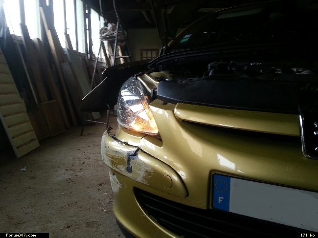

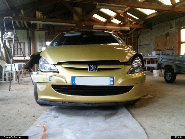

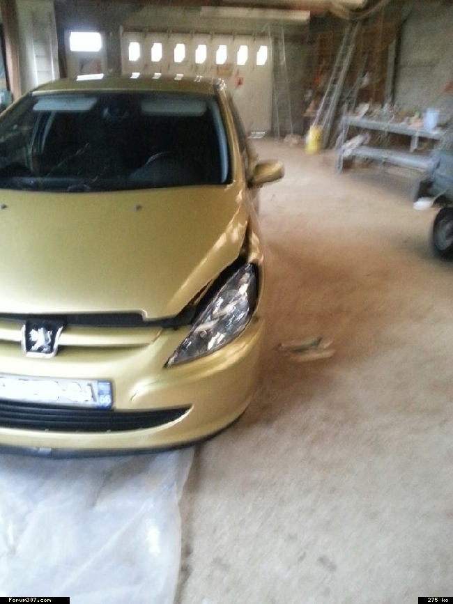

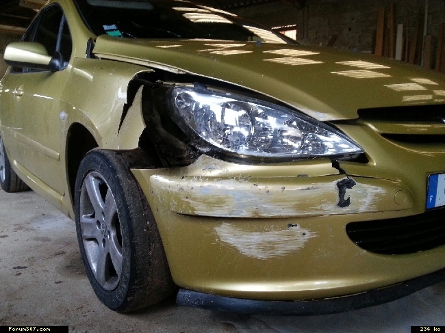

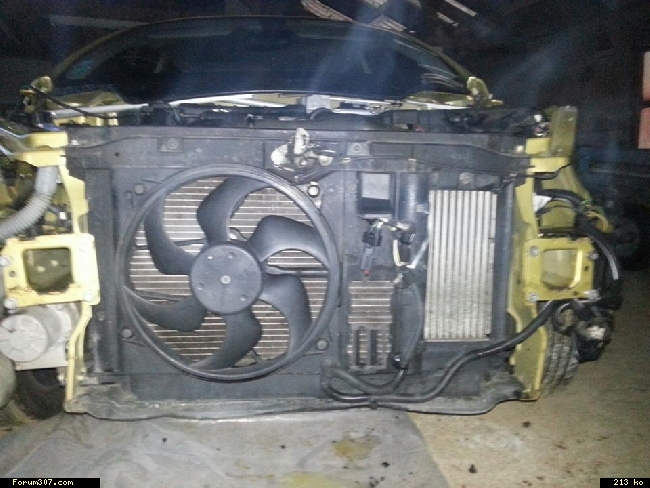

bonsoir , je suis nouveau sur le forum désolé si le sujet et mal placer !
je possede une 307 1.6 hdi 110 de fin 2004 qui totalise 135.000km qui a malheureusement taper !!
je présente mon probléme voilas ma 307 apre un choc de coter "droit" elle a taper un mur entre 30km/h et 40 km/h apres q'une voiture mais couper la route !! aucun airbag ne c'est déclencher !! toutes les porte ferme niquel sans écart , le hayon de même , la voiture démarre niquel et ne tire ni a gauche ni a droite !
je précise que l'assurance ne prendras pas en charge donc c'est soit je trouve un moyen de la reparé a mais fraie ou je serait obliger de la vendre dans l'etat !
je sais que la voiture va devoir passer au marbre obligatoirement ( ou pas ?? ) mais le soucie c'est que sa coute chere et sa ne se trouve pas nimporte ou ... !
c'est réparable ?
si oui comment ? de mais propre me main ?? ou via un carossier ?
je possede d'autres photos ... ! j'attend vos avie ! mercii

Bonjour. C est pas brau a voir... demonte ce qui edt possible et vois en dessous

Impossible de te répondre sur cette seule photo....
Si la porte avant droite ferme sans difficulté et que le jeu est régulier, c'est bon signe.....
Néanmoins il faut démonter l'aile et la doublure pour voir si le longeron est touché..... ....
Si le longeron n'est pas touché la réparation est assez simple à effectuer.
Si le longeron a bougé = marbre obligatoire...

+1 avec Andre1954, une photo des dégâts apparents ne suffit pas.
Dépose les ailes et le pare chocs pour voir ce qui a pu bouger...

toi ta préférée éviter que de rentrée dedans Rolling Eyes comme dit plus haut vire les aile et le pc avant mais je pense que si tu a taper a 30-40 le longeront a bien bougée Confused on en saura plus en enlevant le pc avant

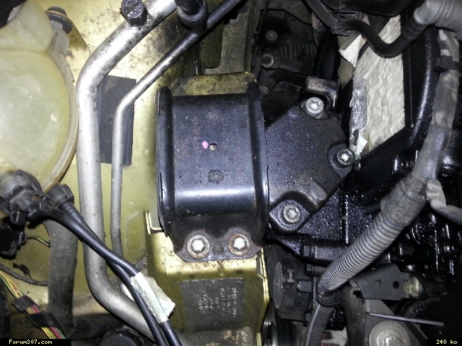

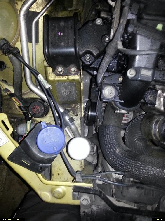

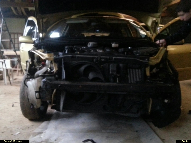

salut a touse , alors pour vous tenir au courant la voiture et deja demonter ( aile, pc , capot , garde boue , feux , ! je vais poster les photos , ya une photos sa fait peur .... ! les longeron pour moi on bouger !! mais sa reste devant , mais porte ferme niquel .... !
je posede d'autre photos encore si vous voulez...!
et ouii jai prefere eviter que de taper dedans Super content :D !!

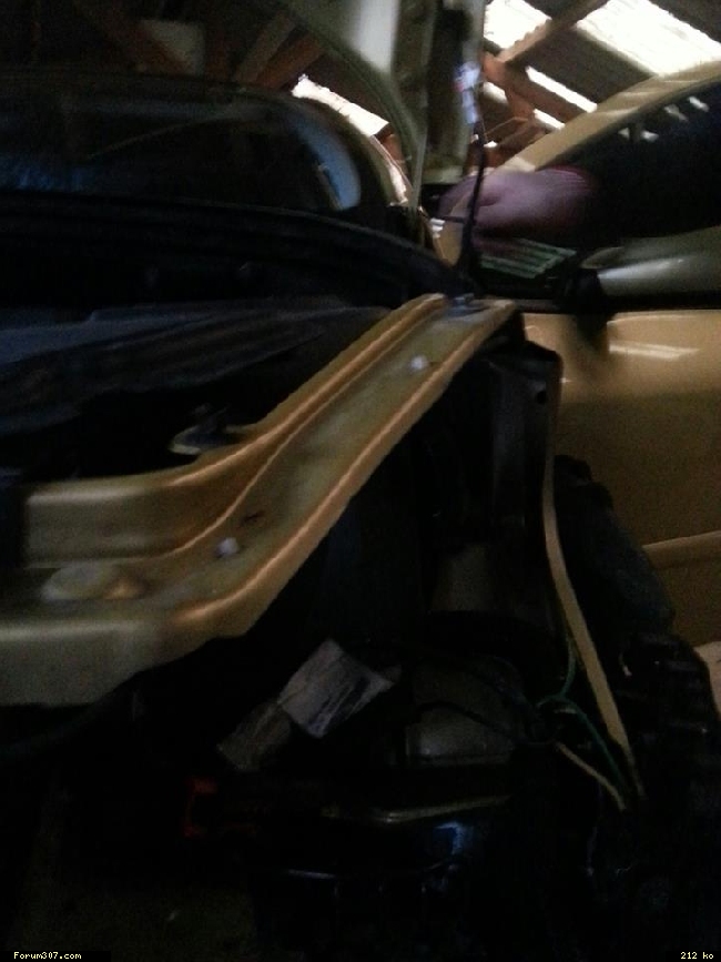

Celle la me fait peur ... ! sa a bouger mais pas enormement que sa je trouve !

On dirait qu elle est plus basse a droite. Prend des mesures a partir du sol deja au niveau du berceau ou jsais pas comment sa s appel lol

moi perso j'aurait continuée dedans sachant ne pas évitée le mur vue que la ba tout pour ta pomme Confused
en pièce neuve en ettant soft t'en a pour 2000-3000€ en neuf chez pigeot après ta les casse pour trouvée les pièces.
pour moi le longeront cotée passager a morflée et c'est barrée vers le haut vers le cotée gauche fait une photo pour nous montrée. quand tu sait que les crashtest sont fait a 50-60km/h et que le moteur est en miette le longeront a du ce déformée :/

Pour moi de ceux que jai vue de mais yeux le longeron gauche ( sur la photos ) c'est decaler vers la droite de 4-5 cm ! le longeron droit a suivie le mouvement a cause de la traverse !! le longeron droite ( sur la photos ) et desendu et c'est decaler aussi de 4-5 cm et et desendu de 3-4 cm .. jai des photos sur moi du moteur coter gauche ( ou on vois le suport moteur, avec le silent bloc ) et la couroie .. on se vois bien le decalage !
je publie d'autre photos de suite !
