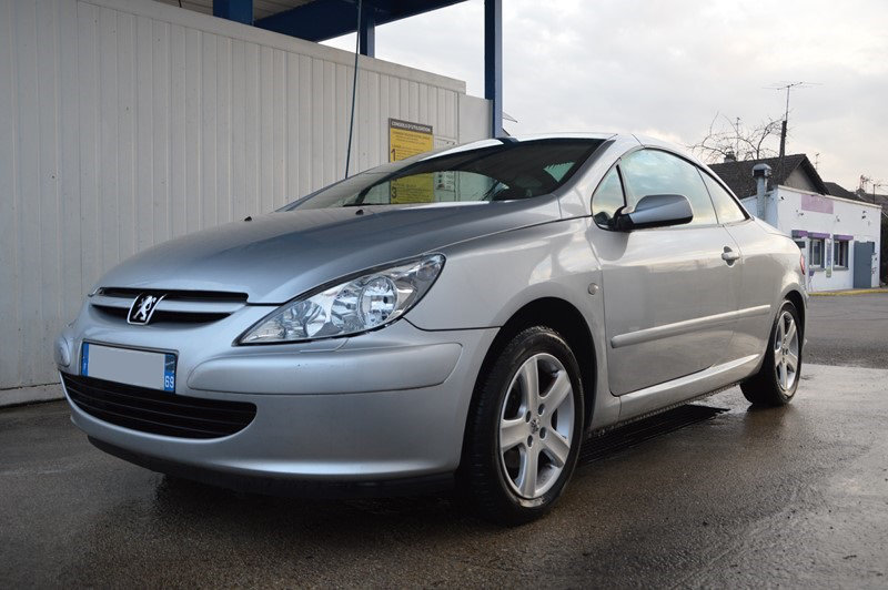

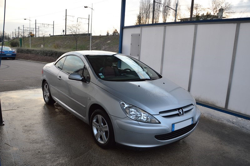

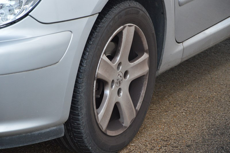

Sinon, un Coup de Wheel Brightener:
Et un coup d'APC:
Et c'est déjà plus présentable :sol: J'avais une heure à tuer, j'ai dégroosi les jantes et fait le tour de la malle et des joints au pinceau et APC. Il y a encore du taf, hein ^^
Pas si vilain que ça ^^
P'tit arrêt au stand, après avoir siroté tout le GPL qu'il restait, afin de voir au plus juste la conso (9/10L annoncés)

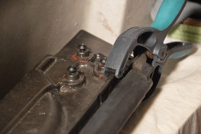

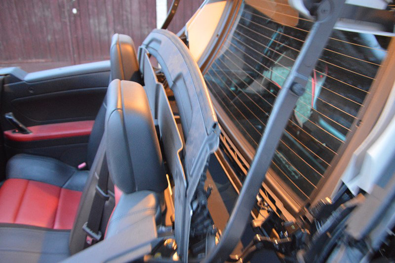

Avant de la rentrer, je me suis penché 2 minutes sur le problème du mécanisme de toit (on voit d'ailleurs que le feu ARG s'est éteint (la partie sur la malle) :w
C'est donc cette pièce-là. La partie en haut vient se replier contre la partie plus basse. Sa fixation est pétée de ce côté:

    - Tablette recollée, à voir si ça tient. Si ça tient, ça me fait économiser un bon billet. 400 balles chez Pigeot, et difficilement trouvable en occaz. J'ai quand même sous le coude une 307 cc à une casse, à une centaine de km

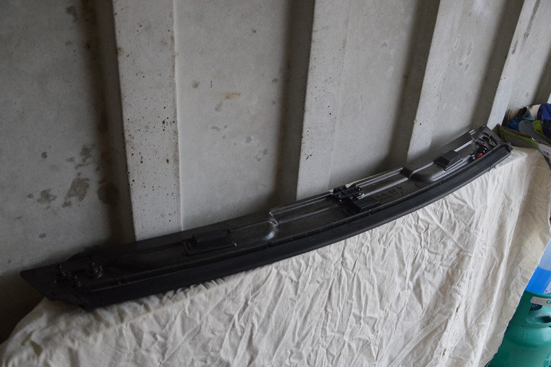

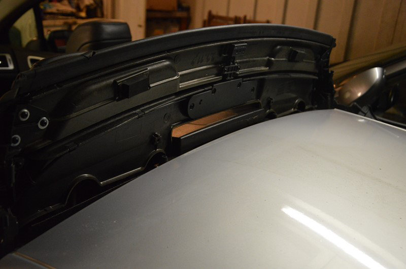

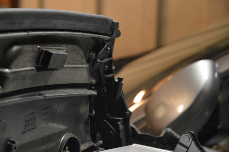

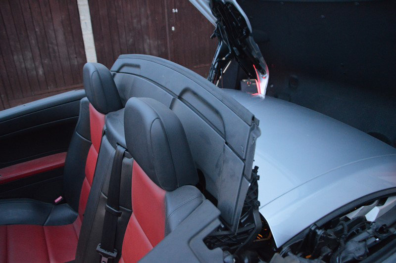

On commence par la tablette arrière. Une fois retirée, on aperçoit le toit replié dans le coffre. En position toit fermé, ça ne change rien, elle est repliée derrière la banquette arrière.
Dans tous les cas, ça ne gène absolument pas la fonctionnement. Elle vient juste combler le trou ou position décapotée

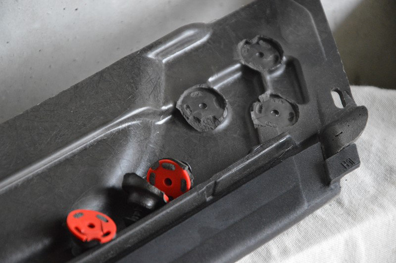

Tablette démontée
Fixation côté passager OK. Côté conducteur HS.
J'ai noyé le tout avec de la colle epoxy, puis laissé sécher un bon moment.
Une fois bien sec, on remet en place. J'ai mis des rondelles pour ne pas forcer de trop sur les fixations, le temps de voir si tout fonctionnait bien ^^
Petits contrôles, après de multiples ouvertures/fermetures, ça va impec. A voir la tenue dans le temps. Ca se change en 5 minutes, donc si ça vient à péter, et bien on remplacera par une autre ^^

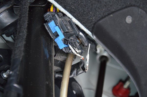

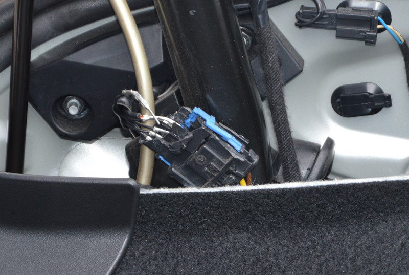

La cause de la panne de feu arrière Laughing
En fait, le bras du coffre a choppé le faisceau de feu arrière, et a bien niaké la prise. Les pins se touchaient, j'comprends pas comment ça n'a pas peté de fusibles (en même temps, je n'ai pas checké Cool), ni pris feu :darkou:
Va savoir si ça vient d'une mauvaise réparation (câble non remis là où il est sensé être), ou d'une faiblesse chronique :shocked:
Faut que je retrouve une prise mâle en casse ^^

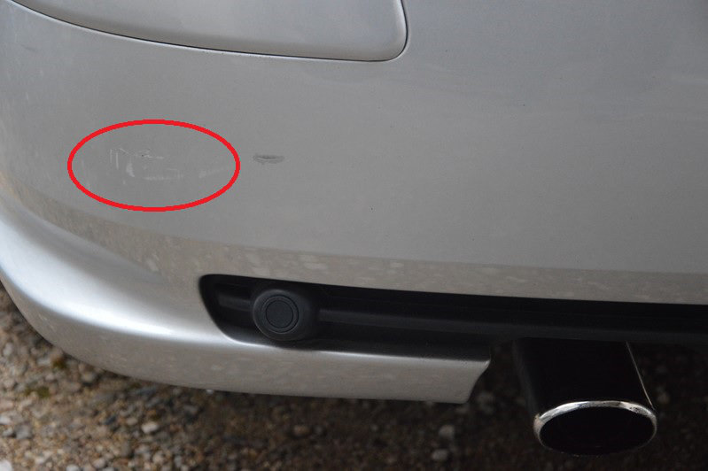

Petit coup de diluant peinture pour faire partir une rayure, et décapage de l'embout de pot (nettoyant jantes, paille de fer et Belgom Alu)

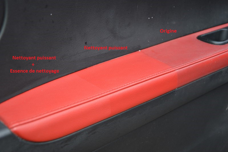

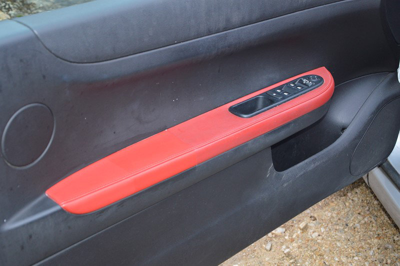

Enfin, petit test des produits Colourlock sur le cuir rouge de la portière conducteur ^^ Admirez l'état de propreté de l'ensemble Twisted Evil
Voilà ^^
