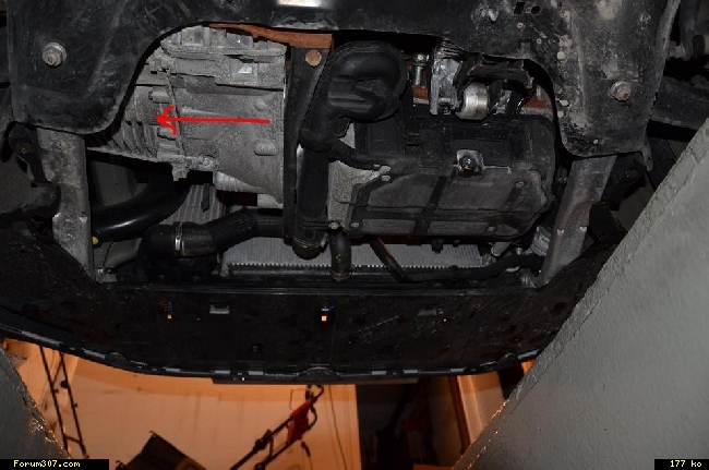

Bonsoir tout le monde
Je souhaite effectuer une vidange de ma boite de vitesse 6 rapports type ML6C/L si je ne me trompe pas.
J'ai tenter de retrouver un maximum d'info sur le forum mais il y a quelques éléments contradictoires.

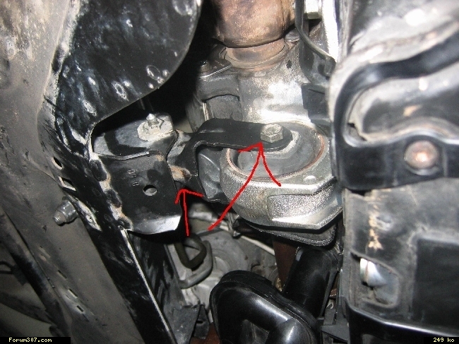

Il faut tout d abord déprendre la patte de fixation du support moteur inférieur avec une clé de 16

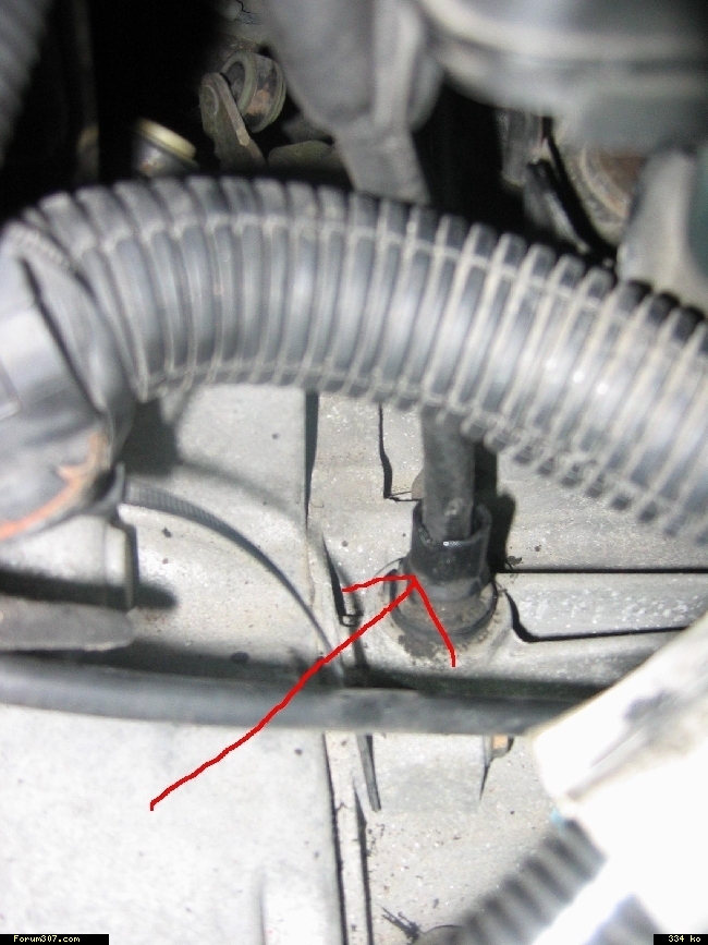

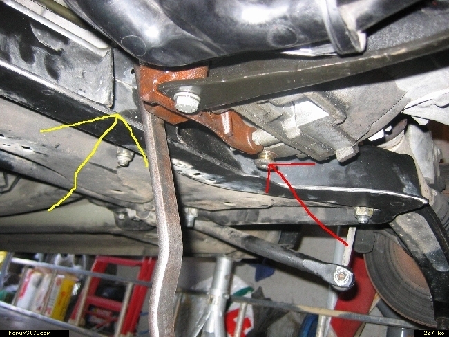

Ainsi on peut faire basculer le moteur pour accéder + facilement à la vis de vidange de boite (ces con là ont foutu une traverse pile en dessous Evil or Very Mad

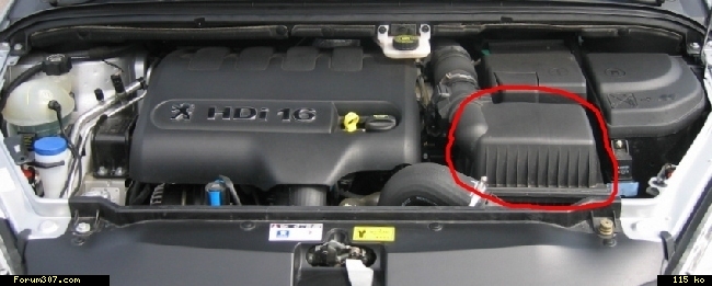

Après avoir retirer le boitier du filtre à air, on accède au reniflard (mise à l'air libre de la boite), on retire le petit chapeau et on attends que sa se vide
Une fois la boite vide, nettoyer le bouchon (présence de particules métallique dut à l'usure "normale de la boite) et remplacer le joint (diam. 16x22/2 ?) --->à confirmer

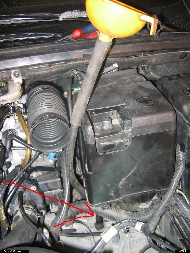

Il nous reste à remplir la boite avec de l'huile SAE 75W-80 Total H 6965 (préconisation PSA) Sa doit surement être ce type d'huile (confirmation ?)
Le remplissage peut se faire avec un entonnoir et un tuyau assez rigide

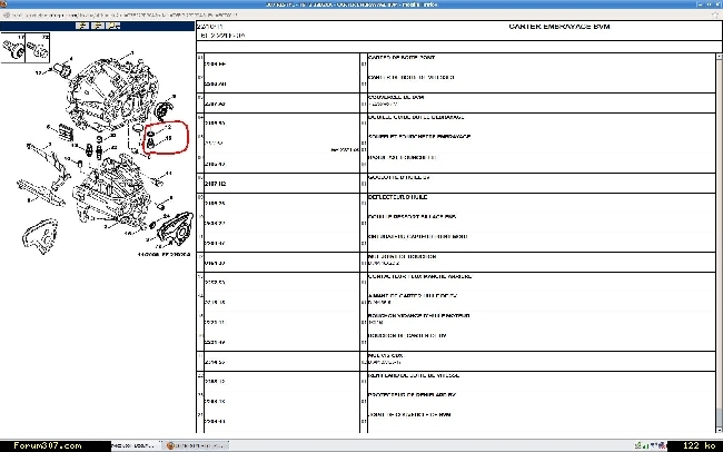

D'après la RTA, il existe deux types de boites sur ce moteur, une boite avec ailettes de refroidissement et une sans ailettes.
-Carter de boite sans ailettes: capacité de 2.6l d'huile après vidange
-Carter de boite avec ailettes: capacité de 1.9l d'huile après vidange

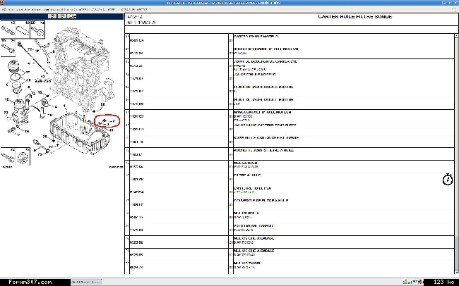

pourtant sur servicebox il est indiquer que c'est l'huile moteur
MessagePosté le: Jeu 17 Jan 13 à 21:39    Sujet du message: Répondre en citant
Non c'était bien l'huile de boite, j'ai eu un joint torique qui à été remplacé il y a 6 mois donnant l'obligation de vidanger la boite,, je suppose qu'il l'a rempli à l'arrache... chez Pigeon pourtant !Sad
C'est étonnant qu'elle n’est pas explosée Confused
Pour Asp2p sa doit être une erreur du service box, la vidange d'huile moteur se situe au niveau du carter d'huile (logique)
c'est bien se que je me disait aussi car j'ai jamais vu de bouchon d'huile moteur sur un carter de boite
apres sait ont jamais avec ses ingenieurs fous de chez pigeot faut s'attendre a tout
MessagePosté le: Jeu 17 Jan 13 à 21:44    Sujet du message: Répondre en citant
Oui mon bouchon de vidange d'huile moteur se situe à l'arrière du carter, je vais vérifié mon niveau au cas où
