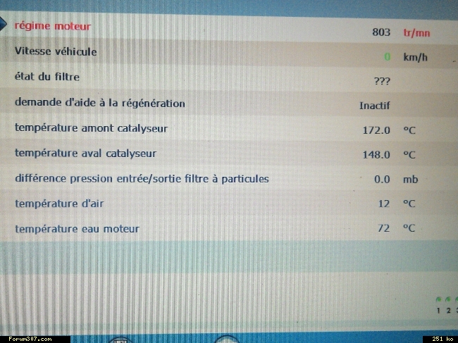

moteur tournant au ralenti,on peut voir la différence entrée/sotie=0,je ne sais pas si c'est normal ,quand a t'état du filtre on voit des????

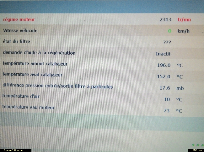

par contre,pieds au plancher(2300 tr/mn quand meme,OUHHAAA!!! Laughing)
on a un différence de 17,6 mb,cette valeur est elle cohérente?
[/img]
Vu qu'il y a une différence entre le ralenti et la pleine charge,le capteur est il hors de cause ou ces valeurs sont érronées?

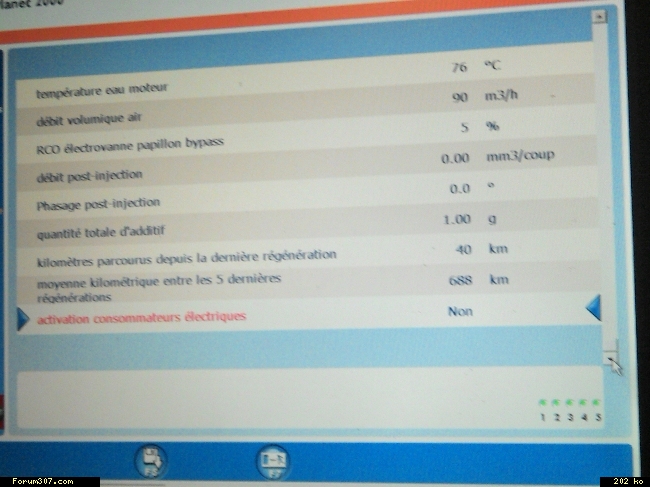

sinon deux autres photos des paramètres fap.La premiére au ralenti:

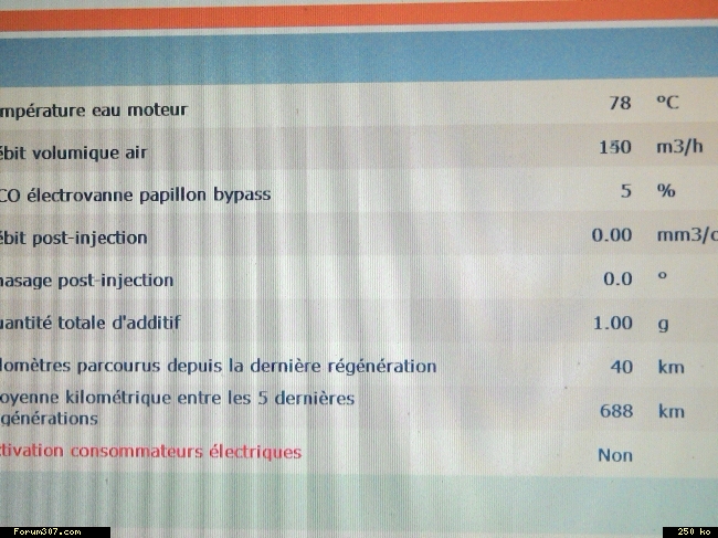

Et la seconde en pleine charge:
[img]
Au niveau calculateur additif et niveau cérine ,aucune remontée de défauts.
Voila,j'ai a peu près fait le tour de mes investigations pour le fap,si quelqu'un peut me venir en aide.. Laughing

A quoi correspond la quantité totale d'additif (1,00g ???)dans mon cas(photo qui suit)
merci de m'avoir lu et pour vos réponses.

la diiférence maxi de pression entée/sortie du fap est 17,6 mb,ca semble peu.
Le code défaut est p1447,d'après ce que j'ai pu lire,le capteur reste ma seul piste mais j'ai pas envie de l'acheter pour rien.Mes tuyaux sont bons et le fap nettoyé au karcher vapeur,qu'en pensez vous?

Désolé, pas eu le temps... Ca me semble correcte, en plus, ça varie avec le régime moteur, non ? Si oui, c'est ok...

Oui,tout a fait ca varie avec le régime.Si capteur ok;tuyaux ok et fap étanche et propre,quest ce que ca peut etre?J'espère pas le fap a changer!!

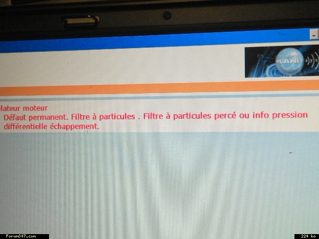

Donc suite a cela,j'ai decidé de repasser le diag pour revoir tout ca.Une chose bizzare que j'avais oublié de signaler:quand je vais dans mesures paramètres(calculateur moteur)j'ai ce message:
[img] [/img]
je valide ce message et je continue sans problème mais c'est inquietant,non?j'ai meme vérifié sous le capot et c'est le bon modèle.
Quand je tente un effacement défaut comme réponse j'ai"erreur de communication".
S'en ai suivi un grand nombre de manip dont je ne peux meme pas vous rendre compte.
La dernière manip:je suis allez dans le bsi,désactivé le fap,désactivé le calculo additif,télécodage,relecture défaut et aucun changement... Crying or Very sad
En desespoir de cause,je suis retourné dans le bsi pour ractiver fap et calculo additif,télécodage puis démarrage de la voiture et...Champagne!!!Plus de voyant moteur allumé,plus d'anomalie antipollution et pluds de mode dégradé.Essai de quelque kilomètres en poussant bien les rapports,nickel!
je ne saurais dire ce qui s'est passé mais ca marche(pour combien de temps... Rolling Eyes )
Et merci beaucoup a toi ,laoz,pour ton MP.De toute facon,si ca revient et que ca me prend trop la tete,c'est sur que je vais te recontacter Wink
Donc pour l'instant problème résolu mais je vous tient au jus de la suite(que ca tienne ou pas... Question )Peut etre pas de suite car je ne peux pas trop rouler avec cette voiture pour l'instant.
Si mon expérience peut servir a d'autres,surtout la manip avec pp2000:
desactiver fap et calculo additif dans le bsi puis le ractiver ensuite et télécodage bien sur.je précise que j'ai démarré entre les 2 manip pour voir ce que ca faisait.
merci a tous pour votre aide et votre soutien
