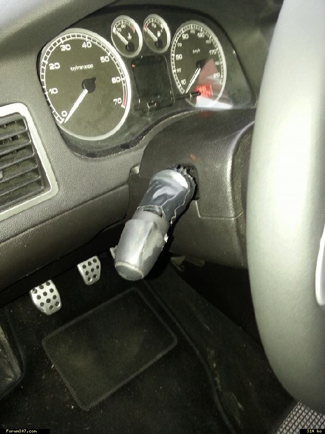

En changeant mon volant, à l'étape d'extraction, j'ai "tapoter" le volant sur le coté et dans mon geste de bourrin j'ai cassé le clignotant.. (j'ai pu reconnecter la fiche et donc les feux et les cligno marchent mais la commande est explosée quoi..
De plus j'ai remarqué que mon essuie glace arr faisait un peu n'importe quoi (il ne s’arrête pas juste après le mode OFF actionné.. l'autre jour il ne s’arrêtait plus..)
En gros je crois que le com 2000 est bon à changer complètement.
A priori c'est celui ci:
BLOC COMMANDE MULTIFONCTION
réf 6242 72
RemPlaçé par: 6242 J5
Quelle marque ? (valéo, ou autre ?)
Est-ce que je devrai passer la voiture à la valise apres montage du com 2000 ? Si oui, ca coûte combien ?
Ya t-il un tuto pour remplacer le com apres avoir enlevé le volant ?
Merci pour votre aide Hiiiiii :)

envois ton VIN !
avec ESP passage à la valise ,autrement non

Je cherchais donc un com 2000 ref: 6242 72 remplacé 6242 J5.
J'ai acheté celui la (pour ceux qui cherchent):
http://www.oscaro.com/commutateur-de-colonne-de-direction-valeo-251489-453094-1563-p
