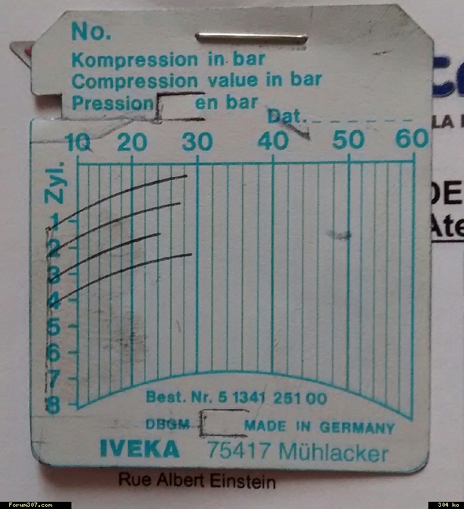

Je joins deux photos qui montrent ce qui ressort du diagnostique effectué par autodistribution.
Si vous avez des avis sur ce qui ressort de ce diagnostique, ou si vous avez des bons plans, je suis tout ouïe...

ca dit que tu as des pertes de compression sur le 3eme cylindre et que la segmentation est à remplacer

la fume blanche c'est l'eau bloc hs, joint de culasse ,... ?
apres si les segments sont hs, a cause de quoi ? un truc est passe dans le cylindre ? donc cylindre raye ?
bref faut demonter pour voir.
mais changer le moteur est le plus simple.

@bobyrush : Merci, ça m'éclair dans la lecture du graph ;-)
@HK : C'est en gros ce qu'ils m'avaient indiqué chez le garage. Je vais donc voir pour vendre ma 307...
